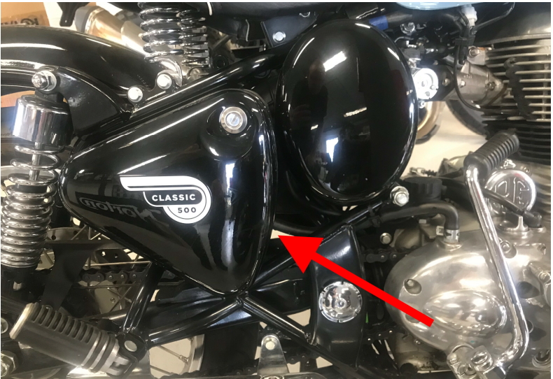

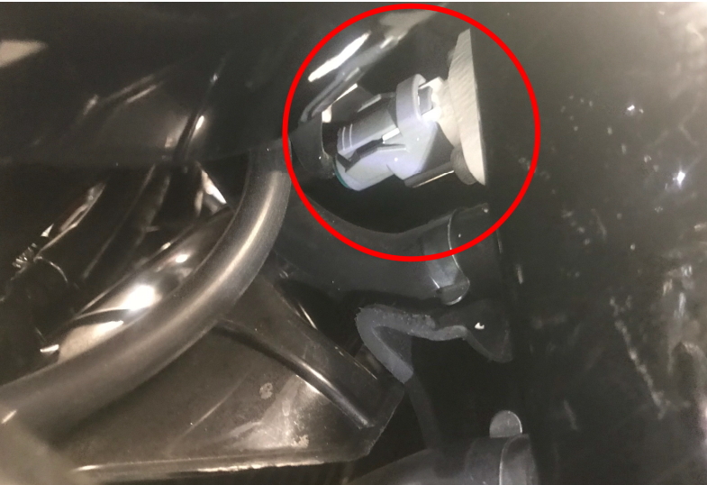

J'ai monté le booster plug sur ma Classic EFI il y a un mois donc je n'ai parcouru que peu de kms (environ 250). Je ne peux dire si la conso augmente mais ce doit être négligeable sur nos chameaux.
Le montage n'est pas difficile, c'est du plug & play mais contrairement à ce qu'ils mentionnent sur leur doc il faut déposer le filtre à air et démonter le boitier en métal du filtre (+déconnexion du manchon) sinon le connecteur est inaccessible. J'en ai eu pour 15 minutes, rien de difficile.
J'ai fixé la sonde sous la selle attachée avec un rilsan (ne pas la fixer près du moteur ni sur le cadre comme indiqué sur leur doc).
A l'usage, et comme spécifié, ça ne fait pas gagner de puissance et on ne gagne rien en vitesse de pointe par contre l'accélération est plus franche et plus régulière, on doit gagner quelques pouillèmes mais surtout le comportement moteur est amélioré et la moto plus agréable, un peu comme si elle s'était libérée. En bref elle répond mieux. :FB:
Enfin le ralenti est très stable et il me semble qu'il y a légèrement moins de vibrations mais la moto garde son caractère et c'est tant mieux.
Je précise que j'ai un pot Goldstar + filtre air K&N et la moto a 8500 km (Euro4)
Pour moi le bilan est positif et si c'était à refaire je le ferais sans hésitation. Nos motos modernes sont réglées très pauvres pour des raisons écologiques, le booster plug est un moyen d'améliorer le comportement de manière simple. L'autre voie c'est la reprog. et/ou le changement de boitier mais c'est plus cher et plus compliqué.
Il existe un modèle pour chaque type de moteurs (650, 500 EFI et Himalayan). Pour les 500 EFI ça n'existe que sur les Euro 4.
Voir leur site https://www.boosterplug.com/shop/royal-enfield-107s1.html

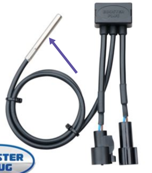

N ayant pas d'Interceptor mais une Triumph Tiger 1050 et ayant pas mal travaillé sur les capteurs, l(injection etc... sur le forum TriumphAll, je peux donner mon avis ici.
En fait le booster plug est juste une résistance qui vient se mettre en série avec la sonde de température d'air qui est une CTN de façon par exemple de faire croire à l'ECU qu'à 20°C il fait par exemple 0°C, de cette façon l'ECU injecte plus donc le mélange est plus riche.
Le prix est quand même une grosse arnaque 2 connecteurs, 1 résistance et un moulage des soudures.
Comment trouver le bonne résistance à mettre?
Et bien il faut mesurer à 20°C le sonde CTN en principe c'est une résistance de 2K à 2K5 avec une courbe à coefficient de température négatif, plus il fait froid plus la valeur augmente et inversement. ET trouver la valeur à 0°C en mettant la sonde dans l'eau glacée.
Le valeur à mettre en série sera donc R0°C-R20°C.

Par contre, sur le booster plug, il y a une sorte de sonde. Si la résistance est dans le boitier, que cela peut-il être? Une deuxième sonde de température?

Soit ce que l'on voit à l'extérieur est un sonde de température de valeur supérieur à celle déjà en place, à ce moment là on a deux sondes en série et celle du booster plug est d'une valeur supérieure , soit il a été moulé une résistance fixe à l'intérieur de cette sonde.
Si quelqu'un à un booster plug, il suffirait avec un contrôleur de mesurer la valeur sur les pins des connecteurs et de tenir la sonde dans le main pendant 2mn et voir si le valeur diminue dans ce cas la valeur de référence de la sonde est sa valeur à 20°C
