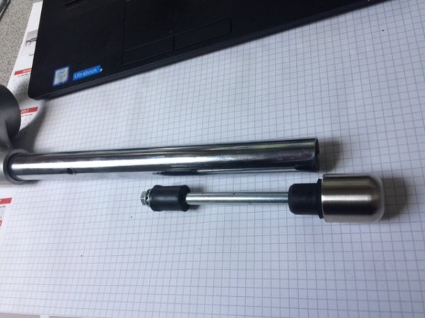

J'ai commandé des retro bout de guidon sur hitchcock et du coup avant de commander j'ai regardé si c'était compliqué à monter et j'ai donc démonter la vis qui tient l'embout de guidon.
Jusque là tout va bien , sauf que je n'arrive plus à revisser. La vis tourne dans le vide.
Vous savez comment procéder?

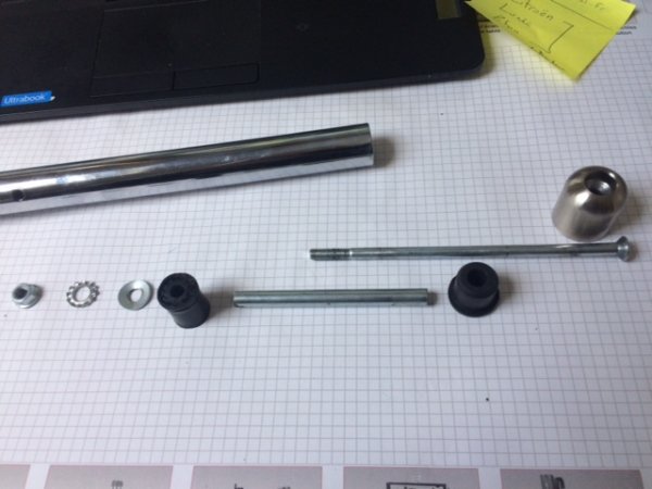

Donc... l'écrou qui est sorti de la tige filetée se trouve à 15 cms à l'intérieur du guidon et tu n'arrives plus à revisser la longue tige filetée dedans.
C'est un système qui est sensé diminuer les vibrations à cause de la longueur de positionnement entre les deux silents blocs.
Une seule solution si tu as trop dévissé et perdu l'écrou à l'intérieur c'est de sortir complètement le demi guidon du Té et de virer le bouchon en plastique au bout et enfin de pousser le tout pour extraire le système vers l'extérieur.
Si tu balances un coup de bombe silicone avant de pousser ca aide le silent bloc tout au bout a sortir.
Il faut surtout ne jamais dévisser plus de 3 ou 4 tours la tête de vis cruciforme de la masselotte de bout de guidon sans ça tu perds l'écrou à l'intérieur 15 cms plus loin...
- IMG_1967.JPG (46.63 Kio) Vu 1993 fois
