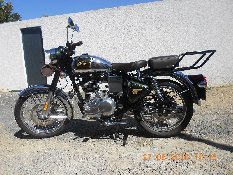

Messagepar girard » 15 août 2018, 09:00
Bonjour chez vous ,Porte bagages reçu, montage sur bullet standard en 40 minutes nickel. 4 vis selle ,4 vis garde boue arr, 2vis amortisseurs, facile à faire .outils clés 10,12,17 13 ,un crusiform.bon 15 aout :oué:

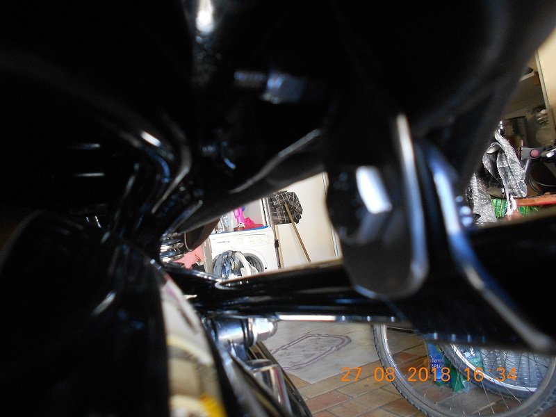

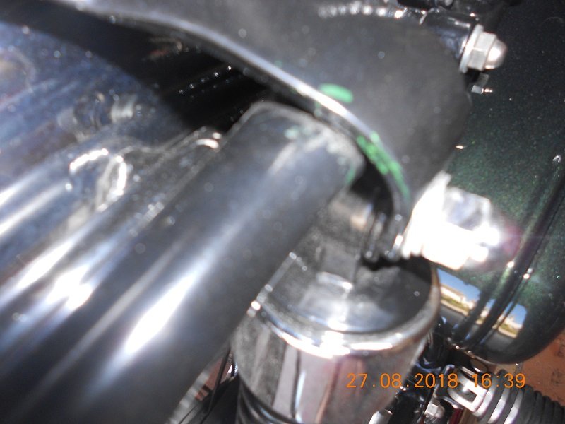

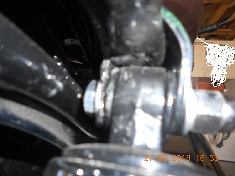

Messagepar navigateur » 27 août 2018, 18:57
je l'ai monté sur ma classic chrome
j'ai du écraser les deux bouts pour rentrer au dessus des amortisseurs,plier ,raccourcir et percer les pattes
faire deux petites pattes pour les attaches arrière
sous la selle
