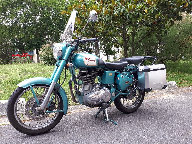

Messagepar phil de Ballain » 16 juin 2020, 11:25
Bonjour .....
Comme promis des photos du résultat.
Je cours aux abris.....
Phil de Ballain :)
Messages : 13384
Re: Valises rigides Himalayan sur 500 EFI
Messagepar nirlo » 16 juin 2020, 11:46
Pas mal, mais quelles fixations ? Car là est tout le problème...

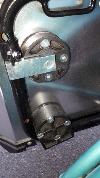

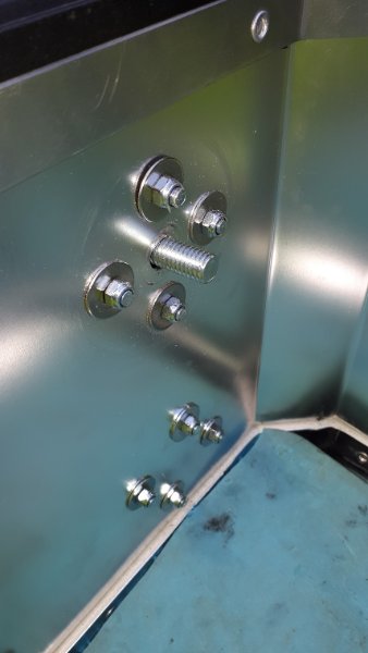

Messagepar phil de Ballain » 16 juin 2020, 22:12
bonsoir ...
Les valises se fixent sur des tubes de diam 18 , les tubes de mon support sont de diam 23 et le support est trop court de 3 cm .
Rallonge du cadre de 3 cm avec un tube intérieur et rivet pop.
Les 4 supports de la valise sont déposés, et refixés ( vis qui dépasse dans la valise ) avec un écrou entretoise pour que les supports pincent correctement les tubes de 23. Ajustement de l'entretoise avec des rondelles pour le bon pincement haut et bas.
Pour le blocage du haut , un collier.
Un joint silicone autour des support pour l'étanchéité.
Une entretoise sur la partie basse pour fixer l'ensemble .
Et voilà ...
Phil de Ballain
Voici des photos des fixations:

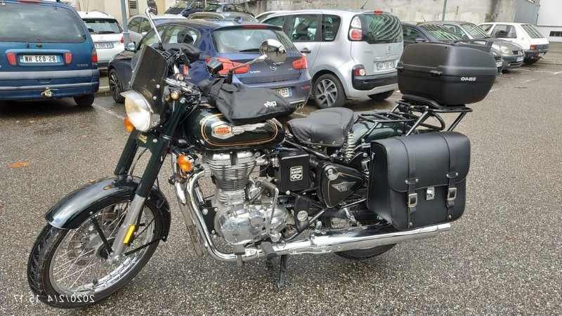

comtevert
Messages : 1505
Prénom : Comtevert
Messagepar comtevert » 16 juin 2020, 23:36
Hey ! Sky t'a la mémoire courte ! :polom:
Bon faut effectivement bricoler... (105 € l'unité, 38 l) Involable, inviolable ! (Même par les petites mains(gamins au Maroc))
Pas testé sous la pluie, mais j'ai un sac interne ("étanche") de la taille de la sacoche.
Sky de 7mm Dos alu 2 mm en sandwich sky ext et inter.

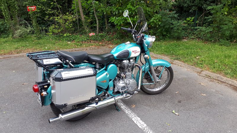

Messagepar JicéduVar » 20 juin 2020, 15:21
phil de Ballain a écrit :bonsoir ...
Rallonge du cadre de 3 cm avec un tube intérieur et rivet pop.....
Beau bricolage :super:
Bon, pour le résultat, les valises alu sur la Classic, c'est aussi moche que les miennes (GIVI), mais qu'est-ce que c'est pratique. :mrgreen:
viewtopic.php?f=35&t=20286&hilit=support
