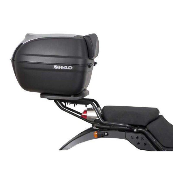

Salut les Royalistes ! Voilà petite question je cherche à mettre un top case sur mon Himalayan.
Auriez vous quelques retours ?
Si oui quel modèle et faut-il rajouter un support de fixation ou peut-on mettre directement sur le porte paquet d'origine ?

salut , j'ai monté ceci sur mon euro 5 : https://ksmotorcycles.com/givi-sr9054-s ... -2021.html
j'ai pris ce site pour l'éclaté , on le trouve mon cher chez motocard : https://www.motocard.com/fr/kits-de-fix ... r9054.aspx
la charge maxi du porte paquet d'origine est donné pour 7kg par RE sur l'HIMALAYAN EURO 5 , c'est précisé dessus .
Ensuite , il suffit de fixer une platine GIVI au choix : monokey ou monolock .

Ta moto à l'air d'une Euro4, le porte-paquet n'est pas très costaud sur cette version, tu peux rajouter ça avant de monter un top-case.

Bonjour merci pour vos réponses. Effectivement c'est une Euro 4.
Effectivement c'est pour moi avoir une sacoche de rangement quand je vais faire quelques courses.

je confirme que le porte paquet Euro4 a une faiblesse et casse avec les vibrations juste au dessus du point d'ancrage.
ca n'est pas seulement une question de poids (qui ferait juste plier) : ca m'est arrive avec le top case vide ! ca cause des vibrations.
le plus simple est de souder un simple bout de tube en renfort entre le bas de la poignée et la partie horizontale
la solution de Dom est bien et résoudra le soucis également, mais c'est un peu plus cher ...
