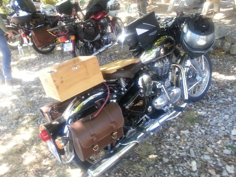

Le plus mieux bien c'est celui de Marc21 !
En bois avec dedans des bonnes boutanches et des verres !

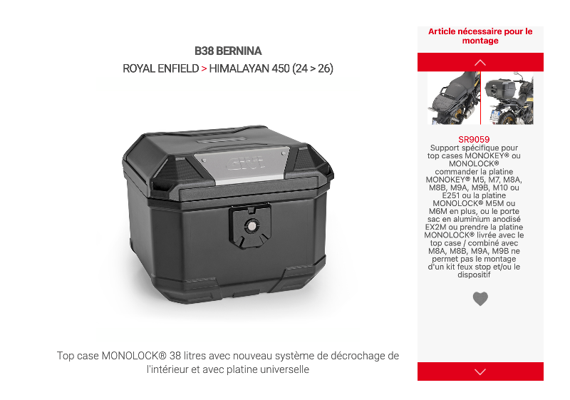

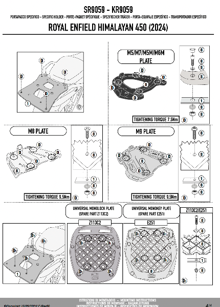

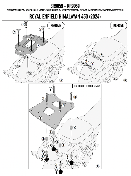

Par contre pour le Givi, Motoblouz m'a indiqué qu'il fallait utiliser un support spécifique pour fixer la platine fourni avec le top case (voir photo).
Ce qui m'inquiète c'est qu’apparemment sur la notice technique on peux fixer la platine directement sur le porte bagage d'origine.
Est-ce que vous avez été obligé de rajouter ce support ?
Merci
Merci

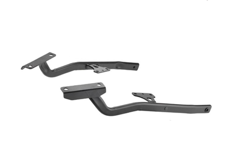

- Messages : 34254
Re: Quel Top Case pour un Hymi…
pour ce top case, j'ai directement fixé sur le porte bagage de l'himalayan.
Attention, ce porte bagage a un poids max ...
entre les 2, pour avoir un gros porte-bagage, j'ai mis cette plaque :
Donc à priori je n'ai pas besoin de commander le support car le souci c'est que j'ai des valises Hepco Becker avec le système Cbow qui est déjà fixé sur le porte bagage d'origine.
J'ai eu beau l'expliquer à Motoblouz et j'ai même envoyé un mail à Givi, ils m'ont dit qu'il fallait absolument mettre le support !!
C'est sur que le système Easypack d'Hepco Becker est plus joli mais plus cher.
Merci en tout cas pour les infos

Comme le dit Fab il est possible que Givi ait créé son support pour une question de résistance, le porte-bagages d'origine étant probablement prévu pour des charges très légères. Si tu n'envisages d'y mettre que des bricoles légères je pense que tu peux faire l'impasse sur le support Givi, dans le doute...

Sans doute mais par contre chez Hepco Becker ils utilisent bien le porte bagage d'origine sans rien modifier et le top case que je prévoit de mettre est 40 litres environ max pour 4/5 kg soit 1 casque + des bricoles, ce qui me gène un peu avec le système Givi c'est de me retrouver avec deux plaques (plaque + platine) quand je n'utilise pas le top case et il paraît qu'il y a une réelle différence de qualité entre ces deux marques mais bon c'est plus her aussi.

Ce n'est pas le support spécifique qui va rendre le porte bagage plus solide...
