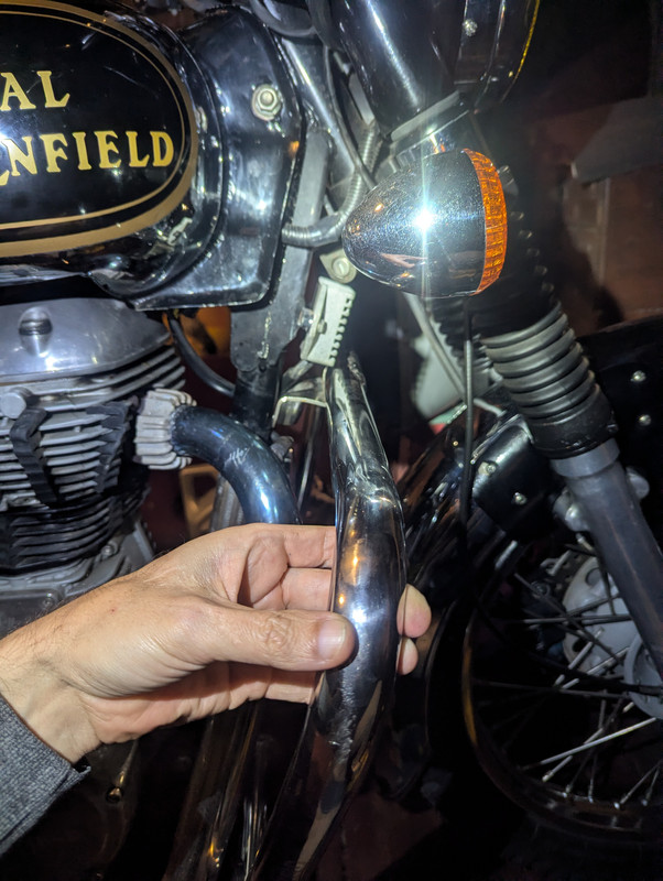

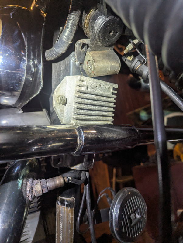

Je viens d'acheter un crash bar d'occasion pour ma Bullet 500 Electra de 2012 mais ça bloque au niveau du redresseur/regulateur.

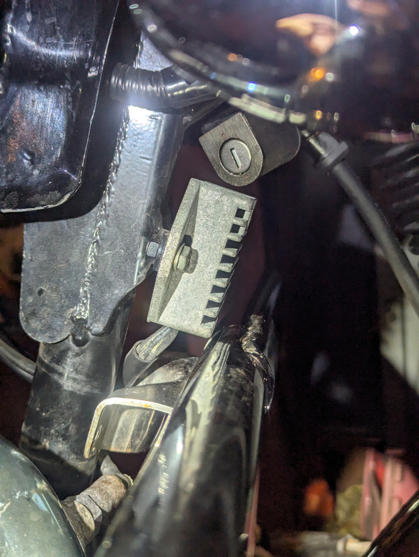

Quelqu'un a t il déjà été confronté à ce souci ? Quelle sont les solutions ? Fixer le redresseur ailleurs ? Où ? Le redresseur s'il se trouve en pleine prise au vent c'est probablement pour une bonne raison ?
Merci pour votre aide :)

Si ça ne gène pas pour autre chose, deux entretoises de l'épaisseur du pare-carter sur les vis de fixation du redresseur de façon à ce qu'il se trouve devant le tube et roule.
Messages : 19990
Re: Problème fixation crash bar Bullet 500 Electra
Messagepar Daniel78 » 08 juil. 2026, 13:23
Il n'est pas impossible que le RR ait déjà été déplacé.
Pour améliorer son refroidissement. Ils ont tendance à cramer.
Même si là je le trouve finalement assez proche du collecteur d'échappement et de la culasse.
Tu peux le caser où tu veux. C'est mieux au frais et un peu au sec.
