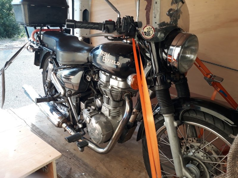

Et voilà le travail !
Merci le copains !

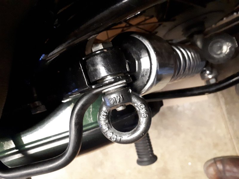

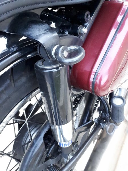

Re: Transport moto en fourgon
Pour transporter les motos dans la remorque , j'ai mis des anneaux sur l'arrière.
Pratique et solide
Pratique et solide

poalaboi a écrit :Et voilà le travail !
Génial
Ceci dit, ta fourche me semble très (trop) enfoncée à cause des sangles avant trop tendues, tes joints spis vont souffrir. En latéral, la moto tient par les sangles arrières (la modif' de Thierry est à faire, d'ailleurs, faut que je le fasse aussi...) et à l'avant, ta moto ne pourra pas aller bien loin vu la marche qu'il y a devant.

Mais je me suis fait peur... J'avais mesuré jusqu'au bout du pot ..... mais sans penser au porte bagages et son taupe caisse.... J'ai enlevé une plaque de contreplaqué sur la porte....c'était encore limite limite, mais le fait de bien la tirer vers l'avant a bien arrangé la situation

Dis-donc maitre Jacques : As-tu dégonflé un ch'tit peu le pneu AV ?
Gagner 1 tout chtit cm...
