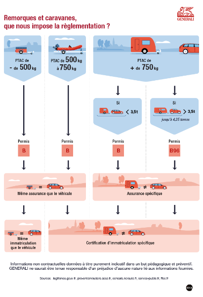

750 kg , c'est carte grise et assurance dédié ...et bim !
Messages : 28504
Re: Remorque porte moto
Messagepar T Max 66 » 13 oct. 2021, 18:50
Permis E pour 750 kgs
mais pas de carte grise jusqu a 500 kgs , plaque immat et assurance du vehicule tracteur,
par contre + de 500 kgs la remorque a sa propre carte grise et propre assurance
des remorques porte-motos a 500 kgs, il y en a partout, souvent les 500 kgs et les 750 sont les memes, la difference 500 kgs a deux rails et 750 trois, sur une 500 suffit de decaler un des deux rails au milieu,
une remorque basculante c est trés chiant, au moment de la bascule on gere moins l equilibre c est bien plus casse gueule qu une remorque simple :D
comme d hab, plus c est simple, moins de risque d emmerde ...
Pour le boulot des motos sur remorques j en ai transporté quelques unessssss, j ai essayé divers solutions, cherché les trucs miracles, mais on revient toujours au plus simple, une remorque plate un rail, deux sangles,
moto vite chargée, vite sanglée, mieux attachée ....

Oui, par rapport à celle de Norauto, 750 kg au lieu de 350, il n'y a pas photo. Juste une question, c'est quoi la limite de poids pour le permis E ? Il me semble qu'à 750 kg, on y est juste...
Non, je ne crois pas car on ne dépasse pas 750 kgs.
Par contre il est possible qu'il faille la faire immatriculer indépendamment du véhicule tracteur et, par sécurité si c'est le cas, assurer.
Il faudrait rechercher les détails de la règlementation.
En tous cas, la mienne, une "2 motos" avec possibilité théorique de 3, est une 750 kgs de marque ERDE et le vendeur (Feu Vert en 2011) m'avait indiqué que son immatriculation était obligatoire.
Il s'en est d'ailleurs occupé et j'ai bien une certificat d'immatriculation spécifique.

Ah oui juste in Belgoland, permis b jusqu'a 750 kg et assurance sous celle de la voiture, même plaque.
Le permis B permet de tracter une remorque dont la masse maximale autorisée (M.M.A.) ne dépasse pas 750 kg. ... remorque ne peut dépasser 3,5 tonnes. Si la M.M.A. de la remorque venait à dépasser 750 kg, il est toléré d'utiliser un permis B à condition que la M.M.A. de l'ensemble n'excède pas 3,5 tonnes.

J ai une remorque traditionnelle 750 kgs et j ai pas de carte grise ? C est normal?
Messages : 3296
Prénom : thierry
Localisation : essonne
Messagepar louis 911 » 13 oct. 2021, 19:54
Petochon a écrit :J ai une remorque traditionnelle 750 kgs et j ai pas de carte grise ? C est normal?
Non elle doit avoir sa propre carte grise et être assurée, au dessus de 750kgs il faut le permis B96.

Ben m...e alors ça fait 10 ans que je l ai et que je l utilise régulièrement . De memoire quand je l ai acheté chez feu vert il me semble avoir poser la question et on m avait repondu que c etait au dessus de 750 kgs . Bon bas je vais régulariser tout ça . :ipleut:

Qu indique la plaque constructeur rivetée sur ta remorque ?
PTAC =

ne pas confondre aussi pour la charge
500 kg sans frein, 500 à 750 kg , carte grise ,au dessus de 750 kg, freinée, et carte grise
avec le permis e, il faut regarder le poids total roulant autorisé de ta voiture sans dépasser 3t500
et ne pas dépasser la charge des remorques indiqué sur la plaque constructeur
https://medias-norauto.fr/pdf/Noticeremorquenorauto.pdf
rectifié suite à une erreur

https://www.erde.fr/pages/legislation
c'est pas toujours simple !

Enfin pas tout a fait, tu as le droit de porter 3 motos mais il faut que le tout ( remorque + motos ) ne depassent pas les 500 kgs ( PTAC ) si tu depasses les 500 kgs, pas de decheance d assurance, ce n est qu une surcharge et ce que tu risques en surcharges :
- soit une surcharge de - 15% ( je crois ), tu prends une prune et tu peux reparir.
- soit une surcharge de + 15%, tu prends une prune et faut décharger le surplus de poids
mais tous ca sans probleme de permis et d assurance, alors qu avoir une remorque avec un PTAC de + 500 kgs sans carte grise( meme remorque vide ) c est decheance d assurance et tous les problemes qu en suivent ...
