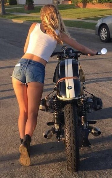

Messagepar fab le motard » 24 mars 2022, 17:06
fait gaffe
y a une fille qui part avec ta BM !!

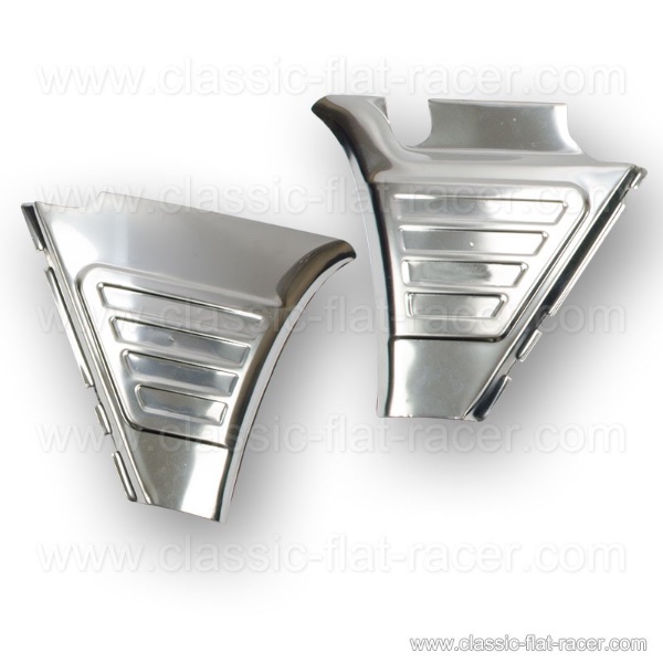

Messagepar JacquesD » 25 mars 2022, 09:03
Marco,
Tu écris : "Enfin, je verrai si je remplace les caches latéraux d'origine en résine qui sont tous cassés par les caches en inox des séries 5, ça doit se monter pareil il parait qu'il existe des refabrications, toujours pour la rendre plus jolie."
De quels caches en inox des séries 5 veux tu parler ? Jen ai eu une et je ne me souviens pas de caches en inox.
Mais c'était en 1971, il y a un bail. :old: :D

Re: Non Druid, ne clique pas !
Messagepar three wheels » 25 mars 2022, 11:05
JacquesD a écrit :Marco,
Ceux là Jacques:

Messagepar Marco » 25 mars 2022, 11:12
JacquesD a écrit :De quels caches en inox des séries 5 veux tu parler ? Jen ai eu une et je ne me souviens pas de caches en inox.
Ces caches-latéraux étaient montés sur certaines options, notamment le modèle "jubilée" et celles avec le réservoir de 18 L avec appliques chromées sur les flancs de réservoir, ce qui a donné l'appellation de "toasters" à ces modèles par ce que ça rappelle l'esthétique des grilles-pains.
Les premières séries 5 n'avaient pas de caches.
On peut s'en passer, leur absence n'empêche pas de rouler... mais ça finit favorablement la moto, je trouve.
Mais on verra ça plus tard : d'abord remettre cette brèle en route.
