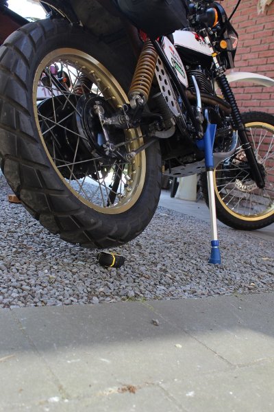

Un petit truc pour se fabriquer une "béquille" (bien nommée) ... recycler un vraie béquille en coupant ce qui n'est pas utile, béquiller la moto, braquer le guidon et le verrouiller avec le "neiman" puis la tirer vers soi pour glisser la béquille de secours sous le bras oscillant ou un pose pied ...
