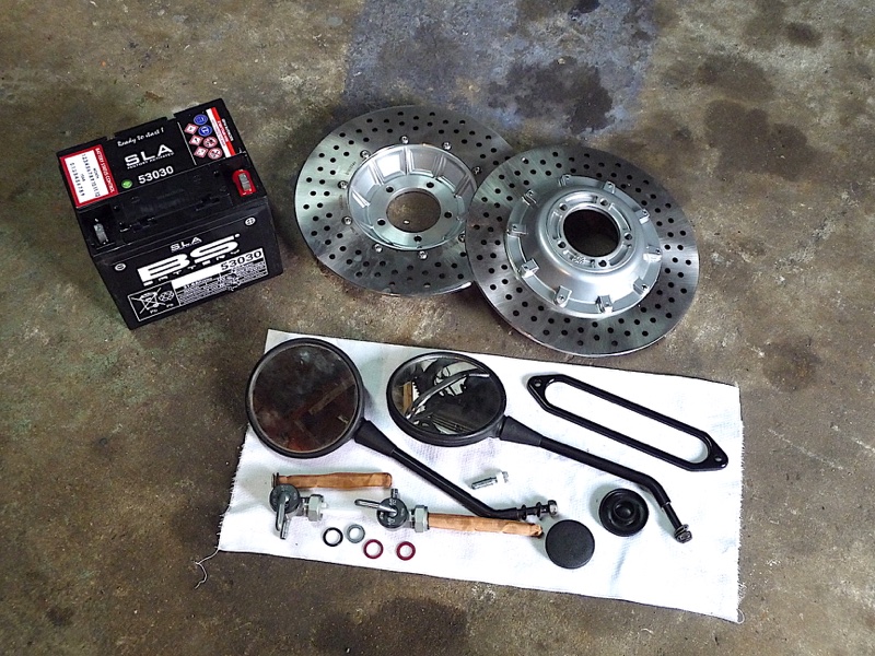

Bon, les BMW sont molles et moches, OK... alors j'ai pris ma belle Guzzi pas molle pour aller faire mes courses, comme quoi ma Calif' est aussi une moto de courses.
Dans ses sacoches, j'ai ramené ça :
Une paire de disques neufs (Brembo) à un tarif très correct, une bonne batterie au gel, chère mais légèrement moins large (elle rentre nickel entre les tubes de cadre) et en principe, très endurante. J'ai ça sur la Guzz' et celle que j'ai remplacé cet été a tenu 8 ans.
J'ai racheté une plaque de fixation supérieure de la batterie, c'est pas cher et ça sera plus propre qu'un bout de cornière percé.
J'ai reçu par la poste les robinets tous neufs que m'a vendu Allain, notre Ouraliste du forum, j'ai trouvé une paire de bons rétroviseurs BMW pour 20 balles et acheté un axe de levier d'embrayage et surtout, la petite bague en téflon et des bouchons d'écrou des hauts des tubes de fourche... hélas, ils refusent de se monter, c'est peut-être pas les bons. Normalement, ils s'enfoncent juste autour de la vis BTR du milieu et dans l'intérieur des écrous, mais ça n'a pas marché.
Enfin, c'est des détails.
Mes étriers sont restés chez Légendes, ils vont tenter de les sauver.

Re: Non Druid, ne clique pas !
Tes bouchons sont pour une fourche de Monolever, je confirme que ce ne sont pas les bons. Ceux adaptés aux fourches de diametre 36 sont en alu, poli ou chromés.
Pour les bouchons, j'ai eu ce pb. Avec un cutter et une petite modif ça le fait et en plus ça tient très bien.

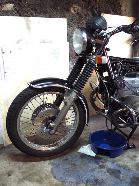

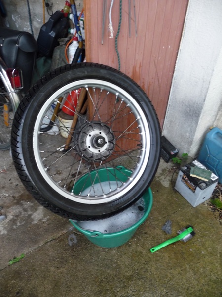

- Messages : 13807
Hop, nettoyage de la roue AV... les coulures de lookhed ont fait des ravages.
Les rayons sont bons à changer, on verra ça plus tard, quand elle roulera.
Et les disques neufs sont montés !

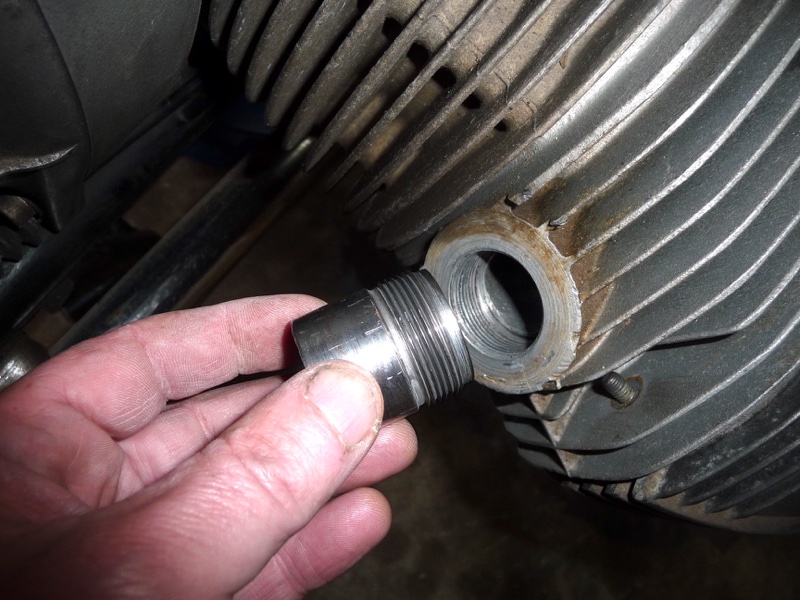

Ces deux derniers jours, je n'ai pas avancé, j'avais des dessins à faire pour gagner ma croûte.
La dernière opération a consisté à rafraichir les pipes d'admission visées dans les culasses.
Elles sont en tôle épaisse usinée... l'une pivotait d'un 16è de tour dans son filetage. Démontage après chauffe préventive de la culasse, nettoyage du filet et repose et serrage avec un peu de loctite bleue.

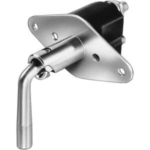

Ça ne serait pas intéressant d’installer un coupe-batterie, accessible ?
Ça évite d’avoir à desserrer un écrou avec une clé en cas d’urgence.
