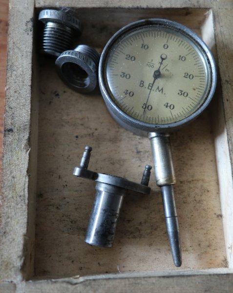

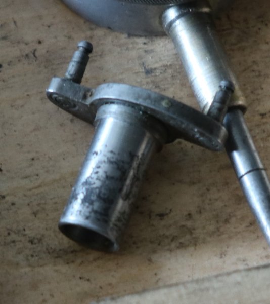

La boite à malices pour caler les allumages et chercher précisément les PMH :
Voilà ce qu'il advient des "douilles" d'allumages à l'humidité ou qui vivent de trop longs arrêts :
Sûr que le toucheau qui va là-dessus dérouille grave .
