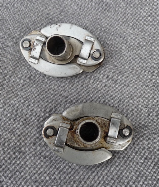

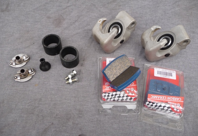

j'ai récupéré mes étriers de frein, pistons et joints changés, y'a plus qu'à remonter avec un jeu de plaquettes neuves.
J'ai aussi pris un cache-poussière de câble de tachymètre côté entraineur, deux manchons neufs de liaison carbu / écopes de filtre à air et récupéré un porte cames d'allumage avec un profil de cames un peu plus prononcé.
En haut, le porte cames d'origine et en bas, celui que j'ai récupéré.
Après repose, je peux de nouveau régler l'écartement du rupteur à 0,35 - 0,40 mm et avoir le rupteur qui ferme... reste encore à voir comment récupérer le point d'allumage, même si là, j'ai regagné un peu sur le trop d'avance que j'avais avant.
