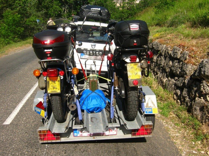

D'après mon expérience (malheureuse), ne pas regarder à quelques Euros ... le prix s'oublie, la qualité reste ...
Remorque cassée.jpg (204.4 Kio) Vu 1464 fois
Image Image Image ImageImage
