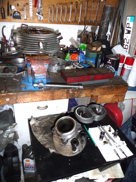

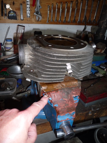

après une prise de compression ayant révélé 6,5 b à gauche et 8,5 b à droite (voir épisodes précédents), je me dis que le cylindre gauche qui ne travaille pas bien a peut-être un problème de piston et plus certainement de segments cassés : il fume, il comprime moins, il ne monte pas en température aussi vite que le cylindre droit et Kubilaï m'a dit avoir "perdu" ce cylindre en roulant, sans forcer, au retour d'une balade. Comme des segments neufs ont été remontés sur des pistons usés, je me dis que le problème doit venir de là...
Et bin non !

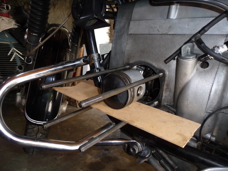

J'ai démonté le cylindre gauche et rien n'est cassé : la zone de frottement dans le cylindre est bien glacée, le piston est calaminé, mais rien d'anormal.
piston G.JPG (175.79 Kio) Vu 1235 fois
Les poussoirs sont en très bon état, pas fendus ni cassés, avec leur surface d'appui sur l'arbre à came propre, plat et pas écaillé.
Reste une piste côté soupapes, mais je n'y croie guère : les guides ont été changés et les portées soupapes/sièges ont été rectifiées... je fais quand même un test d'étanchéité avec de l'essence F remplissant la chambre de compression... au début, ça reste sec dans les conduits puis, au bout d'une vingtaine de minutes, ça fuit, apparemment côté soupape d'échappement.
pièces cyl G.JPG (136.94 Kio) Vu 1235 fois
test étanchéité culasse.JPG (110.61 Kio) Vu 1235 fois

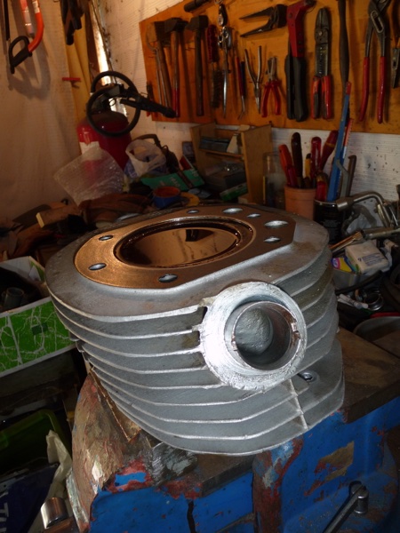

ah... ça fuit un peu !
étanchéité mauvaise.JPG (109.03 Kio) Vu 1235 fois
Je vais y jeter un oeil en démontant la soupape par acquis de conscience, mais je doute que cela soit la cause de mon problème initial de cylindre qui ne "donne" pas.
Retour donc aux étapes précédentes... en attendant, je vais remonter tout ça tel quel, redémarrer et chercher à nouveau côté allumage ou carburation, pistes que je pensais pourtant claires pour les avoir explorées.
