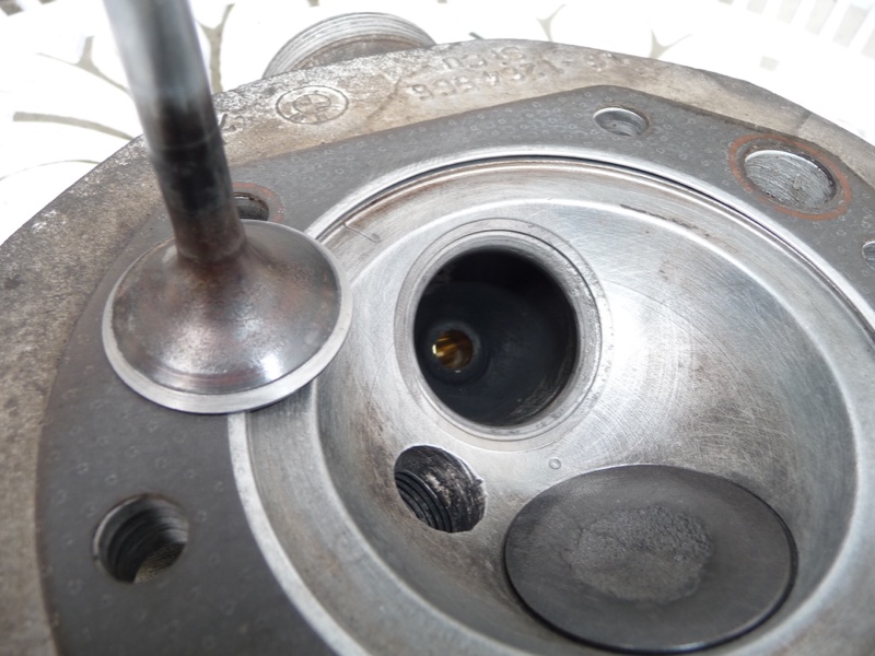

tant que c'est démonté, puisque j'ai une compression faible sur le cylindre en cause et que le test d'étanchéité des soupapes avec de l'essence dans la chambre laisse apparaître une fuite, j'ai déposé la soupape d'échappement, gratté la calamine et procédé (pour faire une lecture de la portée) à quelques passes de rodage à la pâte à gros grains : verdict, le siège est moche... a t'il pris de la corrosion (la moto est restée longtemps carbu déposé, entrée de culasse à l'air libre dans une atmosphère maritime, Cherbourg et ses parapluies) ?
La portée de la soupape est propre, le rodage à la pâte est uniforme... par contre, le siège, je ne l'aurais pas à la pâte.
Pas de jeu guide/soupape, mais c'est normal, les guides ont été changés avec Yves. Le siège n'est pas desserti, sa portée est juste un peu mâchée.
Après examen visuel, pas d'indice de fêlure dans la culasse
L'ouverture de ce cylindre m'aura quand même apporté pas mal d'indications.
Demain, direction un atelier équipé pour faire mettre un coup de fraise sur le siège, histoire de le rafraichir.
Et après, zou, remontage tel quel et retour à la recherche de panne si le cylindre gauche continue à merdouiller.

Le bord de cette soupape me parait fin comme du papier à cigarettes...
