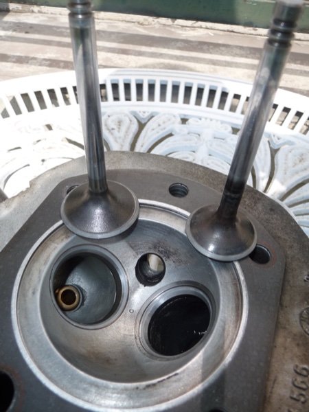

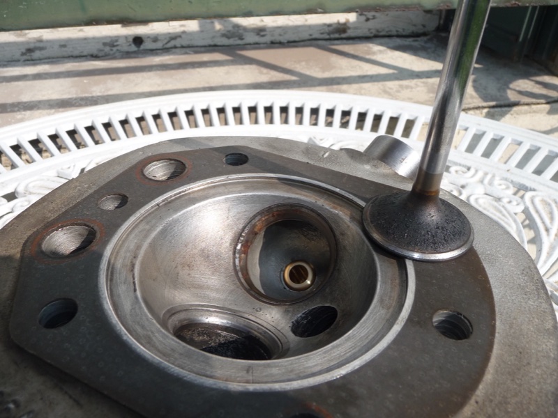

tant que c'est démonté, puisque j'ai une compression faible sur le cylindre en cause et que le test d'étanchéité des soupapes avec de l'essence dans la chambre laisse apparaître une fuite, j'ai déposé la soupape d'échappement, gratté la calamine et procédé (pour faire une lecture de la portée) à quelques passes de rodage à la pâte à gros grains : verdict, le siège est moche... a t'il pris de la corrosion (la moto est restée longtemps carbu déposé, entrée de culasse à l'air libre dans une atmosphère maritime, Cherbourg et ses parapluies) ?
La portée de la soupape est propre, le rodage à la pâte est uniforme... par contre, le siège, je ne l'aurais pas à la pâte.
Pas de jeu guide/soupape, mais c'est normal, les guides ont été changés avec Yves. Le siège n'est pas desserti, sa portée est juste un peu mâchée.
Après examen visuel, pas d'indice de fêlure dans la culasse
L'ouverture de ce cylindre m'aura quand même apporté pas mal d'indications.
Demain, direction un atelier équipé pour faire mettre un coup de fraise sur le siège, histoire de le rafraichir.
Et après, zou, remontage tel quel et retour à la recherche de panne si le cylindre gauche continue à merdouiller.
P't'être contrôler le jeu à la coupe dès fois que le rodage des segments aurait été raté de ce côté que je trouve crotteux !
Les traces sur le siège c'est la calamine de passage qui les produit ....Elle tire court cette BM d'où des régimes trop élevés
pour un rodage ? .... Et pis, vas savoir si ce côté a rodé ses segments, un passage et hop ça remonte ?
Combien de kilomètres parcourus depuis ?

Bon, j'en étais resté aux soupapes. Du coup, j'ai sorti la soupape d'admission aussi et voici ce que quelques années d'arrêt de ce moteur a occasionné : corrosion sur le siège...

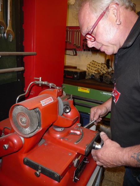

Allez zou, direction l'Atelier de Machines et moteurs pour rafraichir tout ça !

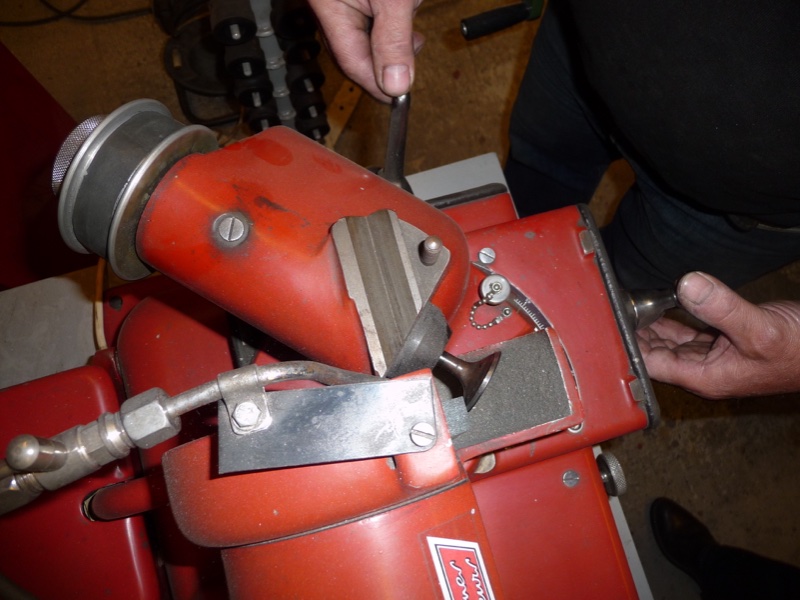

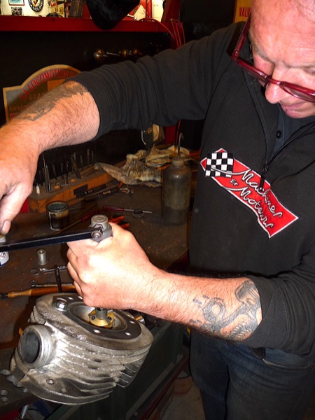

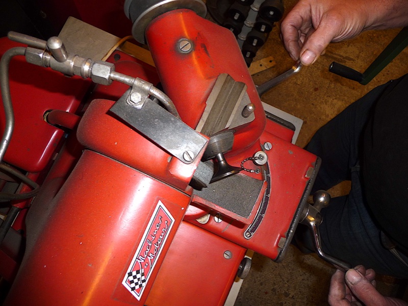

Un coup de rectifieuse d'angle sur les portées de soupapes, un coup de fraise dans les sièges et ce cylindre dont la compression chutait à 6,5 b ne s'en portera que mieux de toute façon.
rectifieuse soupape.JPG (135.88 Kio) Vu 1393 fois
rectif soup en action.JPG (178.17 Kio) Vu 1393 fois
Romu à la rectifieuse à soupapes.JPG (94.92 Kio) Vu 1393 fois
C'est mieux comme ça, hein !
cyl G siège & soup rectifiés.JPG (97.05 Kio) Vu 1393 fois
La suite, ça sera le remontage du cylindre et de la culasse, réglage du jeu aux soupapes et je verrais ce que ça donne à la remise en route.

Belle soupape, beau siège, mais alors quelle atmosphère en Cotentin pour manger tout ça de l'intérieur .
soupape admission.JPG (89.75 Kio) Vu 1312 fois

Les portées me semblent un poil larges, visuellement. Tu les as mesurées ?
Re: Non Druid, ne clique pas ! - L’univers passionnant de BMW Motorrad
Messagepar yvesmetz » 27 avr. 2022, 22:47
C'est vrai les portées sont larges mais les sièges sont étroits !...Ça va le faire .
