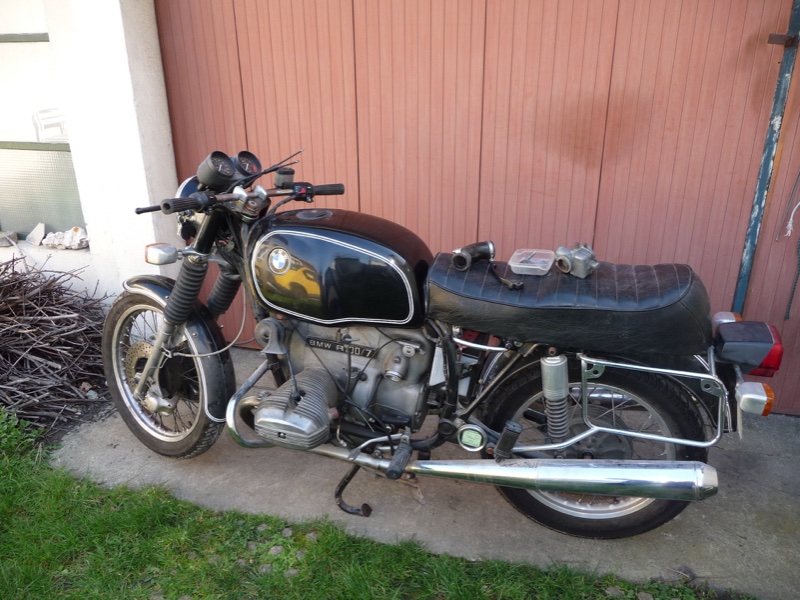

Apparemment, c'est le carbu gauche qui ne donne pas, il aurait un conduit interne de bouché. J'ai récupéré une paire de carbus de R 60/5 pour essai, mais je n'ai pas eu le temps d'y faire, occupé sur la Big-Head.
Il me faut aussi changer les joints coniques des tubes-enveloppes qui fuient grave, ce qui va certainement nécessiter une redépose du cylindre.
Et j'ai aussi une petite révision à faire sur la Guzz', en vue du prochain gros roulage... en principe, y'a rien à faire, sauf peut-être une vidange moteur.
L'idéal serait aussi d'y remplacer les deux vieilles durits de frein (une AV entre le MC et le répartiteur et une AR) qui datent de la moto... m'enfin elles tiennent, mais quand même.
Messages : 13807
Re: Non Druid, ne clique pas ! - L’univers passionnant de BMW Motorrad
Messagepar Marco » 31 août 2022, 01:17
ça y est, elle roule, cette Béhême !
Fin mars, c'était ça... en panne, freins AV à refaire, batterie morte, un carbu HS...
carbu G déposé.JPG (185.65 Kio) Vu 1224 fois

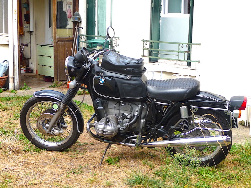

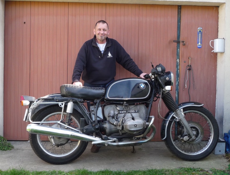

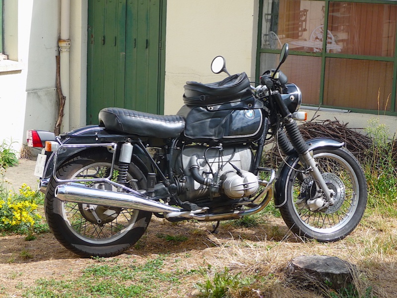

Maintenant, c'est ça :
R 60-7 côté D.JPG (257.16 Kio) Vu 1224 fois
R60-7 côté G.JPG (252.84 Kio) Vu 1224 fois
Freins AV refaits, carbus OK, allumage OK (came d'allumage changée), robicots d'essence neufs, batterie neuve, bac à batterie sablé et repeint, guidon changé, té supérieur repeint, rétroviseurs changés, gros nettoyage...
Reste encore à trouver une selle propre et à changer les amortos AR.
En attendant, ça roule. Le moteur tourne très bien et est très silencieux : merci à Yvesmetz pour son coup de main pour le carbu et l'étanchéité des joints de cylindre et merci à Kubilaï de m'avoir refourgué cette mal-aimée.
Premières impressions de roulage : je retrouve les vieilles BMW, molle sur les suspensions (fourche à grand débattement), lourde mais assez maniable grâce au centre de gravité très bas et aux pneus étroits, grosse inertie moteur, poignée de gaz dure et longue, pas rapide, sélecteur de BV qui claque, comodos d'éclairage zarbi (veilleuse / code à la clef de contact, clignos au pouce droit, lever pour la gauche, baisser pour la droite), ralenti imperturbable et bruit d'échappement très feutré.
Le 600 cm3 de 40 ch n'est vraiment pas violent et il se réveille un peu dans les tours à condition de tordre la poignée de gaz franchement.
Le freinage AV parait spongieux au levier, mais il mord quand même pas mal avec son double-disque... et ça va s'améliorer une fois les plaquettes et les disques rodés. Le tambour AR est parfait : mordant, efficace, direct, facile à doser.
Ça devrait être une bonne bête pour bouffer de la borne sans s'énerver.
