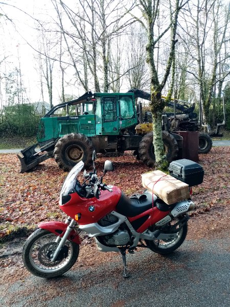

Messagepar Dom » 30 déc. 2021, 08:37
fab le motard a écrit :la 650 a retrouvé sa selle de fakir et le top case a migré sur la BM (bien moche ...)
tu peux dire maintenant que tu as un moteur de BSA !!
Elle paraît toute petite l'Interceptor sans les accessoires, franchement plus belle. ;)
La BM marche vraiment bien, 2 carbus sur ce mono, mais faut pas descendre sous 3000 tours, ça change du twin.

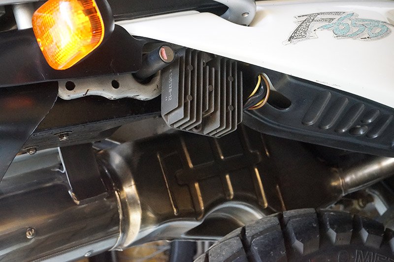

Pour Dom:
BMW:Bougie iridium NGK DR8EIX N° 6681
Anti- parasites : NGK XD05F N° 8072
J'ai pris ces renseignements sur un forum BMW ,je n'ai plus le lien ,les pages sont bleues ,avec une partie consacrée aux monos Rotax .
Pour le régulateur ,j'ai profité d'un trou sur le côté ,voir photo. Il ne tient que par un boulon et écrou frein, entre deux grosses rondelles caoutchouc
et ça n'a pas bougé depuis ,montage depuis plus d'un an et plus de 5000 km je pense . J'ai roulé pendant un bon moment une fois sous un déluge sans aucun problème .
J'avais un régulateur explosé ,j'ai pris les fils et je me suis contenté de rallonger ceux du bon .
Je pense qu'il s'est explosé (fente )suite à une grosse bosse ,la selle n'est pas loin.
Depuis que le régul est à l'extérieur je n'ai plus aucun problème et la moto marche bien mieux.
Ces motos avaient des défauts ,revêtement de selle ,synchro de 2°,roue de démarreur, embrayage ,roulements de direction...
Normalement ils doivent être réglés.
J'avais payé la mienne 1200 euros en 2019,état d'origine ,35000 km ,mais j'ai du la fiabiliser ,pas mal de petits problèmes qui ne m'ont pas coûté cher mais pris du temps . Elle a 44000 km maintenant.
A voir la carburation ,je consomme maintenant entre 4 et 5 l ,mais le précédent proprio faisait entre 7 et 8 l mais tout était à revoir.

La mienne m'a coûté 1800€, elle est de 98 et totalise 48000 km. Elle tourne très bien, l'embrayage était dur mais il suffisait de lubrifier le câble. La selle est très basse sur cette version routière, une bonne utilitaire que je n'ai pas peur de salire contrairement à ma belle Interceptor. ;)
Re: MASH 650
Messagepar pinsole07 » 31 déc. 2021, 07:34
Ta passagère est toute raplapla :ange!
Mais ta nouvelle moto est fort belle :oué:
