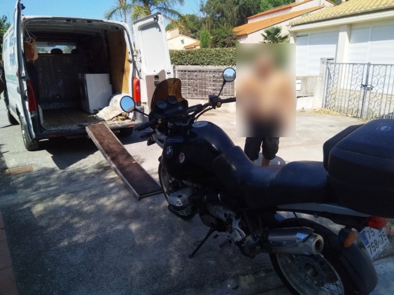

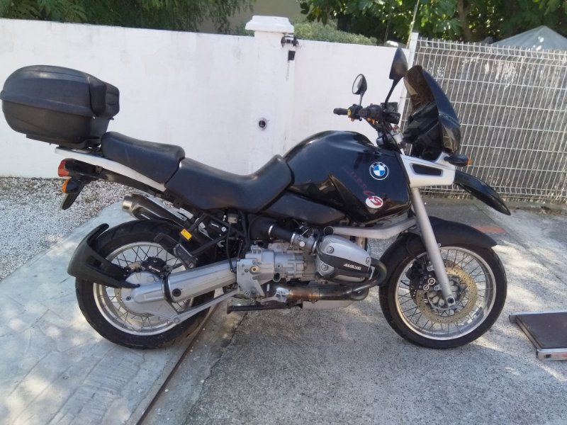

Ce matin je me suis acheté une meule,
je sens que je vais me faire chambrer :036: :036: :036:
bon ce n est pas une 1200,ni une 1250 !!!
Allez amusez vous , mdrrrrrrrrr !!!!!!!!!
Pour le GBT (Gros Be Ta ou Gentil Be Ta) bon on restera sur JBT :D
j ai verifié le reservoir en tole OK, apparement la boite (d origine) ok et le gars n avait pas de soucis, moto suivie par concessionnaire, derniere grosse revision a 96 026 kms en 2012, tous les fluides fait mais :036: :036: :036: depuis la meule a 96 271 kms,
d abord on va s occuper a remettre le biniou en route, apres surveillance au roulage pour les surprises ...

J'en ai eu une. Bonne routière, confortable, suffisamment rapide... mais lourde et encombrante !
Elle m'a fait des misères : contact qui se coupe sur le périph', apparemment du à un faux contact dans le boîtier à fusibles sous la selle.
L'autre souci, ça a été la casse de la biellette d'embrayage... et pour aller la changer, c'est la merde ! Faut tomber le bras oscillant, l'échappement complet.
Ce problème connu de casse de biellette d'embrayage se produisait aussi sur les RT 1100 de même génération. Ce serait dû au grippage de la tige de poussée d'embrayage qui traverse la BV : pour l'étanchéité, cette tige est garni d'un joint torique qui se détériore avec le temps, jusqu'à bloquer le coulissement de la tige dans son fourreau... et d'un coup, l'action du levier à câble sur la tige qui se grippe entraine la casse de la biellette qui n'est pas très solide.
Enfin, aux environs des 100 000 bornes, des fuites du joint à lèvres (SPI) de vilo finissent par beurrer le disque d'embrayage d'huile et faut le remplacer (embrayage et SPI de vilo), ce qui n'est pas une petite intervention.
Elle peut aussi souffrir de problèmes d'ABS, généralement dus à la faiblesse de la batterie.
Je l'ai échangée sans regret contre une F 650 GS qui rendait les mêmes services en plus léger, moins de conso d'essence et une fiabilité plus grande.

Et l arbre de sortie de boite qui vient s emmancher a l embrayage, heureusement l arbre boite plus resistant bouffe toutes les cannelures de l embrayage qui s arrondie , et combien de motards sont restés en caraf d un coup sur le bord de la route ...

Tu peux reprendre la liste des points faibles que je t'ai donnée pour tout vérifier.
Les oeillets des disques avant prennent aussi du jeu, c'est facile à changer pour des TRW et pas cher.

pourquoi tu as flouté la bite du mec, tu avais des complexes?? :D :D
