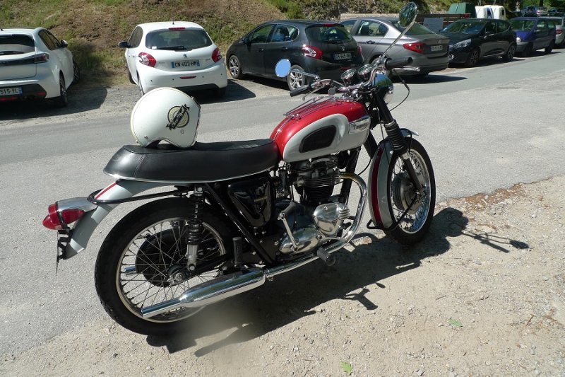

Belle surprise ces jours-ci en voyant arriver au lac à côté de chez moi une belle Triumph pur jus, la quintessence de la motocyclette Anglaise, selon mes critères tout à fait objectifs évidemment. Le gars repère mon tromblon, s'arrête à ma hauteur, sympathise et on a passé un bon quart d'heure à refaire le monde de la moto à notre façon. Cette belle bête a bien sûr une BV4 à droite, mais curieusement inversée avec la première en bas. Je dis "curieusement inversée", parce que LA référence dans ce domaine est évidemment la Bullet Fonte BV4 à droite avec première en haut :mrgreen: :old:
Comme le gars est du coin, on sera sûrement amené à se revoir. Quant à rouler roue dans roue, là j'y crois pas trop, on joue pas dans la même cour. Dominique aura plus de chance avec son Interceptor :)

Une merveille!
Je commence à loucher sérieusement dessus...

C'est belle c'est sûr, mais bonne seulement quand on a 20 ans parce qu'une t120, question confort, faut se la faner .

Pneu AR trop fin et amortisseurs AR trop longs la rendent moins bandante .

Ouais, super la Bonnie ! Une des plus belles anglaises qui soit, avec ce moteur à la taille de guèpe, plein de galbes ronds en bas, serré à la taille et pigeonnant de ses culasses, à peine plus volumineux qu'un gros mono... et ce son ! "Rhaaaa lovely" comme disaient les personnages de Gotlib.
Un dessin superbe, un moteur rond, plein, pêchu, une partie-cycle fine et légère !

Limobull a écrit :...une belle Triumph pur jus, la quintessence de la motocyclette Anglaise, selon mes critères tout à fait objectifs évidemment....
Oui, beaucoup disent que la T120 est la vraie "moto du siècle", d'ailleurs régulièrement élue dans le "top 3" des motos mythiques du 20éme siècle (avec la CB 750 Four, c'est vrai... :grmmml: )
Il s'agit d'un modèle 1968 ou 1969, avec queques bizarreries : Le réservoir est un modéle "Europe", mais le feu arrière est un modèle US. La moto n'est pas équipée des célèbres avretisseurs "Windtone" (2 tons !), introuvables aujourd'hui sauf à prix d'or aux USA (pas loin de 1 000 $ !!! :woot: ). La béquille latérale parait étrange, on dirait un bout de béquille centrale recyclée ? >Il manque aussi la barre chromée passager, souvent absente...
La mienne est une "1969 US" complète :
J'ai cette moto depuis 2013, qui avait été restaurée intégralement au Canada...Franchement, c'est une moto fabuleuse : légère, maniable comme une 125 (175 kg seulement...), puissante (47 CV bien présents), économe (4,5 l/100 en roulant dans le dernier tiers du compte-tours), très bonne freineuse (le double cames ventilé de 8" est puissant et progressif, l'arrière et anecdotique)...Et un concert de vocalises à tous les régimes :D . Je n'hésite pas à faire de longs trajets avec elle, sans soucis. La preuve, je vais (avec une autre T120 et une BSA ligthning) début juillet au "breizh rally" du club Triton en pays de Brocéliande, soit 800 kms sur le week-end...! :amour:
Un petit secret pour ne pas subir de suintements et autres fuiles d'huile : De bons joints, et surtout un serrage très précis au couple requis, à la clé dynamométrique. Et pas des serrage intempestifs trop forts ou trop faibles...
