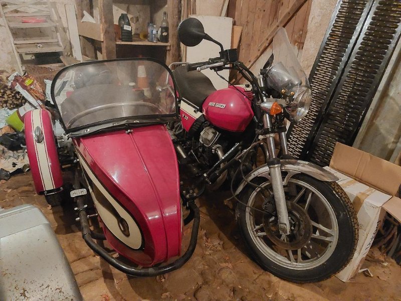

Une mienne en V65 , un vrai bonheur!!!

Messagepar Dom » 15 sept. 2023, 11:16
Que c'est joli. :oué:

Messagepar fab le motard » 15 sept. 2023, 14:39
oh un gros bonbon.

content d'avoir de tes nouvelles... sympa ton p'tit attelage !

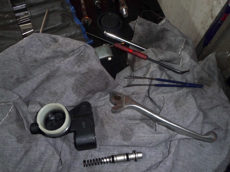

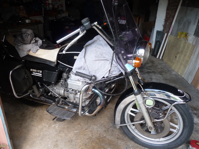

Bon, ma vieille Guzz', tu la connais.
En ce moment, elle réclame des soins :
Maître-cylindre HS... c'est con, je venais de faire les durites de frein AR, le spi de pont et les deux pneus et v'là le frein avant qui bande mou. Ça faisait un moment que je m'y attendais, je sentais bien le piston gratter quand je freinais au levier. Et puis après le changement du pneu AV jeudi dernier, le pompage au levier était de + en + mou pour remettre les plaquettes en pression et je suis rentré quasiment sans frein AV. 20 bornes via l'A86, faut avoir l'esprit sportif ! Vive le freinage intégral !
Pas grave, j'ai un maître-cylindre neuf de rechange dans mes cartons, y'a qu'à le changer, il est temps...
Ce matin, je m'y mets, dépose du vieux, montage du neuf, je purge, je pompe, je pompe, rien...
Ah si, j'ai le lockheed qui ressort au goutte-à-goutte du MC, meralors ! Je le redépose, je l'ouvre et verdict, les deux joints HS ! je croyais qu'il était neuf (il en avait l'air), mais c'était pas le cas.
Bon bin commande d'un MC neuf chez Stein-dinse... je ne vais pas commander seulement le kit de réparation, l'alésage du cylindre a l'air marqué aussi.

Si ! On s'est parlé au téléphone, il va m'envoyer ça.
Donc finalement, retour aux bonnes vieilles méthodes : coup de fil, rappel, discussion, envoi postal et chèque en retour.

1983 ou 1984, ta belle V65 attelée ?
