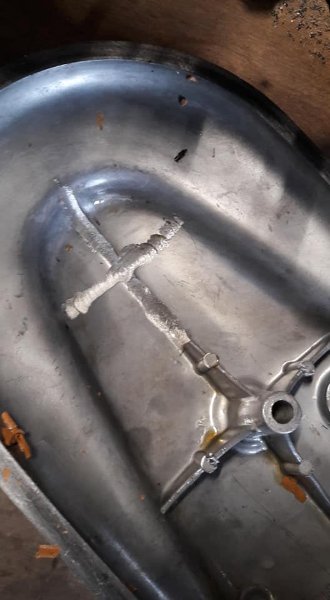

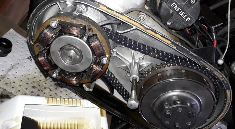

bon voila le primaire est démonte....
quelle est la tension de la chaine primaire?
a l intérieur du carter un gros coup de meule en face de l embrayage..normal?
huile bien dégueu et bien puante...pas du lux la vidange...
concernant le joint il est ds la pochette moteur ou il faut l acheter a part?
merci

Pour le réglage de la chaîne, c'est toi qui voit. Faut pas qu'elle soit tendue à mort et faut pas qu'elle batte non plus... faut être entre les deux !
En faisant tourner le moteur doucement au kick (bougie ôtée, t'en profite pour l'inspecter), cherche le moment où le brin supérieur de la chaine est le plus tendu et tâche d'apprécier si c'est trop tendu ou pas assez. Disons que le brin supérieur doit pouvoir osciller sur une amplitude d'environ 1 cm, quand la chaîne est au plus dur de sa rotation.
Les variations de tension sont dues au faux rond de la roue d'embrayage, c'est normal. Le mieux est de contrôler à chaud, quand tout est un peu dilaté : après un long roulage, tu déposes le gros bouchon et tu glisses un doigt sous la chaîne... tu refais le contrôle sur plusieurs rotations (toujours à cause du faux-rond) là, tu vois bien si c'est trop dur ou si c'est trop mou. Évidemment, ça se fait moteur arrêté,hein, pas moteur tournant... les doigts, ça ne repousse pas !
Généralement, la chaîne primaire ne pose pas de soucis sur ces Bullet.
Pour le joint, c'est un grand torique (section ronde). Si l'ancien n'est pas craquelé ou écrasé, il peut resservir longtemps. Des fois, y'en a un dans les pochettes de joints, des fois y'en a pas.

Comme le tien est déposé (d' après la photo), un nettoyage et un dégraissage de la gorge où il s'insère est nécessaire. Une fois que c'est propre et sec, plusieurs techniques sont possible pour la suite :
La mienne consiste à laver le joint à l'eau tiède et au produit à vaisselle, de l'essuyer et de l'induire ensuite de savon liquide... là, je le remets bien soigneusement dans sa gorge... Ensuite je repose la carter dont j'ai vérifié la propreté de sa surface d'appui, sèche et lisse, exempte de toutes impuretés et autre vieilles pétouilles de joints séchés.
Je revisse la vis de maintien sans serrer comme un bourrin (risque de casse du filetage alu du carter intermédiaire ou risque de déformation du carter-couvercle) et voilà, y'a plus qu'à remettre un peu d'huile.
Le niveau est bon quand l'huile coule par le trou de la petite vis tout en bas du carter. Là, je remets la vis avec un joint fibre de plomberie et roule ma poule !

Par contre, les nervures internes du couvercle de carter primaire sont effectivement meulées.
Probablement que l'embrayage n'est plus celui d'origine, et qu'il ne passait pas (?).

L'embrayage a l'air parfaitement d'origine.

Daniel78 a écrit :Par contre, les nervures internes du couvercle de carter primaire sont effectivement meulées.
en fait je viens de trouver réponse au meulage....c est pour les modèles avec embrayage avec 1 disque de plus...rien d anormal....

Ça m'étonnerait...
L'embrayage de ma Bullet est en cinq disques garnis au lieu de quatre et le carter n'a pas eu besoin d'être meulé.
Bizarre, c't'affaire !
