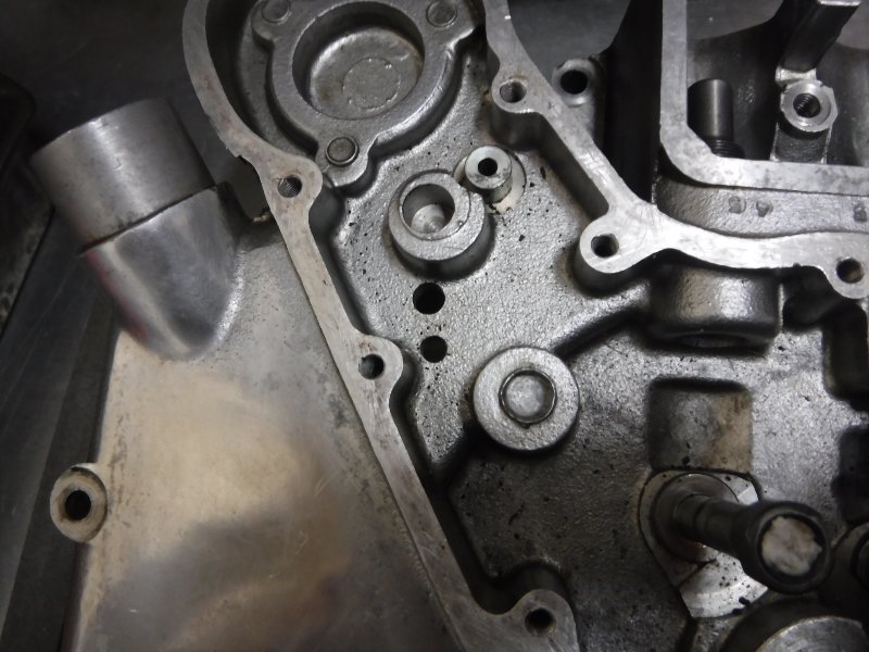

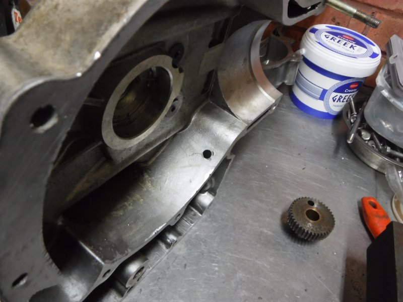

Question : sur le moteur leanburn y a-t-il un perçage dans la cloison interne du bloc moteur pour équilibrer les pressions entre bas moteur et réservoir d'huile ?
Encore, .. sur les images transmises par Hervé, de Bretagne, je vois que le retour d'huile au réservoir s'effectue par deux trous superposés alors que sur toutes les belettes qui me sont passées par les pattes, toutes n'avaient qu'un orifice pour passage .
Normal ou pas ? ....Simplement pour savoir par avance .
Et par avance merci pour les renseignements .

yvesmetz a écrit :Question : sur le moteur leanburn y a-t-il un perçage dans la cloison interne du bloc moteur pour équilibrer les pressions entre bas moteur et réservoir d'huile ?

Les deux trous sont corrects, et il y a un perçage dans la cloison interne du bloc moteur comme tu le décris. Je crois que ce perçage est devenu plus grand aux moteurs fontes d'après 2004 et les lean-burns, où c'était la seule sortie de gaz du bas moteur.
A.
8.5mm, environ.
Encore, .. sur les images transmises par Hervé, de Bretagne, je vois que le retour d'huile au réservoir s'effectue par deux trous superposés alors que sur toutes les belettes qui me sont passées par les pattes, toutes n'avaient qu'un orifice pour passage.
Normal!
A.
