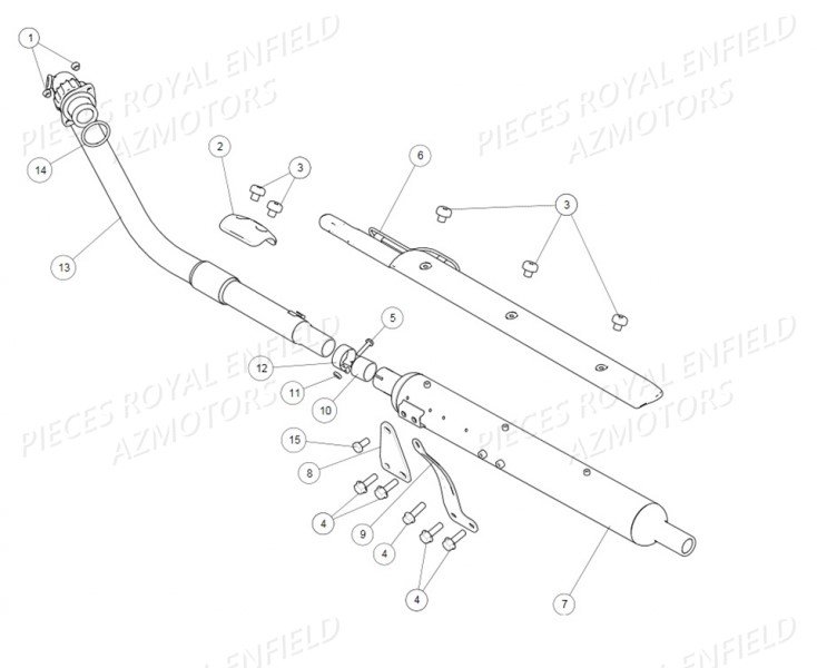

par Ex-Gromono » 30 janv. 2022, 00:26
Celui de la Classic ne va pas sur la Standard, l'inverse doit être vrai aussi ...
Je n'en ai jamais monté, peut-être l'as-tu fait ?
Pourtant sur les éclatés, ils paraissent identiques non ?
Merci pour ton éclairage.

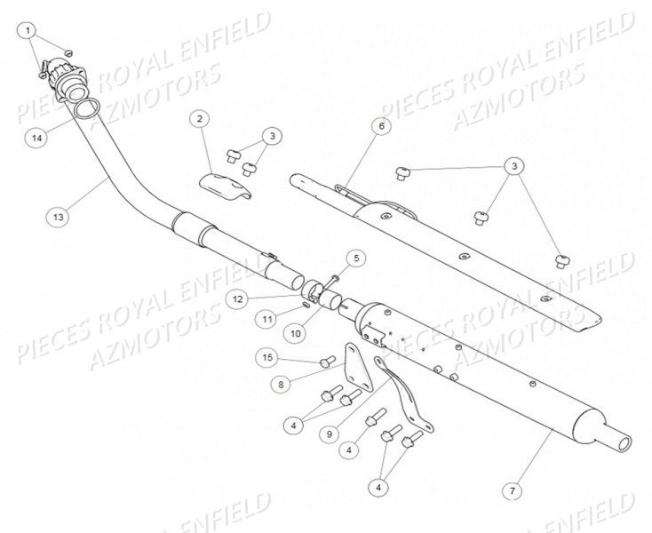

Quelqu'un connait la ou les différences entre les deux modèles pour la fixation des silencieux ?
Messages : 2929
Re: recherche silencieux d'origine EFI
Messagepar Ex-Gromono » 30 janv. 2022, 00:03
La patte n°9 n'existe pas sur la Classic, elle est soudée directement sur le pot ;
et les références des pièces sont différentes .
Sur les Euros 3, ils ne sont pas interchangeables .

Sur euro 4 même topo ?..
Messages : 2929
Messagepar Ex-Gromono » 30 janv. 2022, 01:11
Les éclatés sont ceux de l'euro 4 .

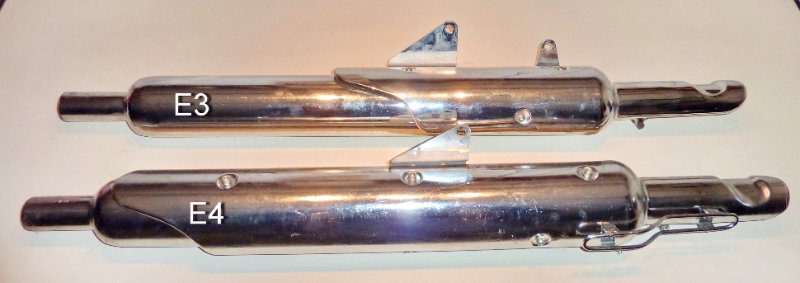

Messagepar Fatalan » 30 janv. 2022, 10:13
Photo d'un E3 et E4
500 Classic 2017
Messages : 2929
Messagepar Ex-Gromono » 30 janv. 2022, 10:43
Oui, pour une Classic .
C'est la patte triangulaire arrière qui est soudée sur le pot .
Pour adapter un pot de Standard, il faut fabriquer une patte spéciale, à visser sur le silencieux .
