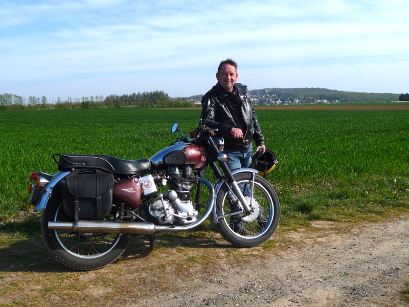

Ma Bullet Enfield-India 500 de 1992 :

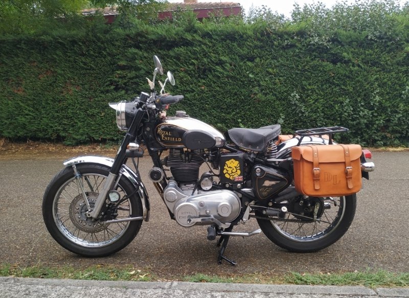

Pour finir et pour l'exemple, je te mets des photos de mes deux Bullet 500, l'une indienne de 1992 et l'autre anglaise de 1959.

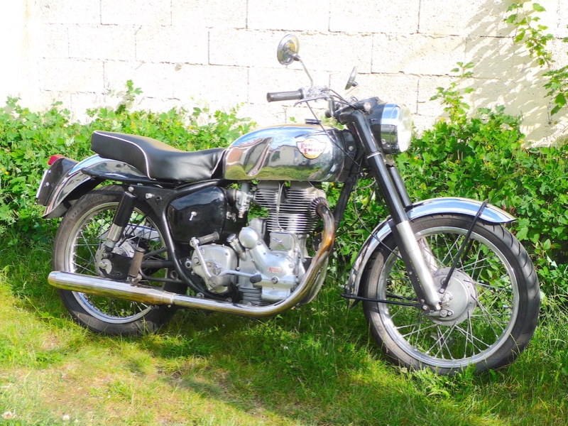

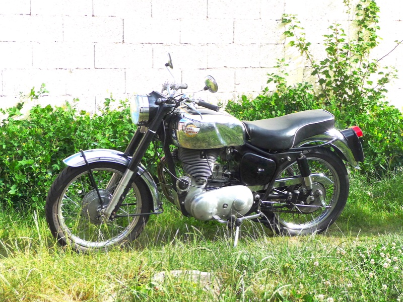

Ma Bullet Royal-Enfield anglaise de 1959 :
