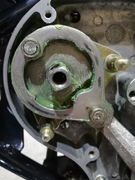

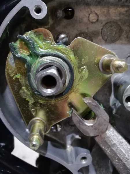

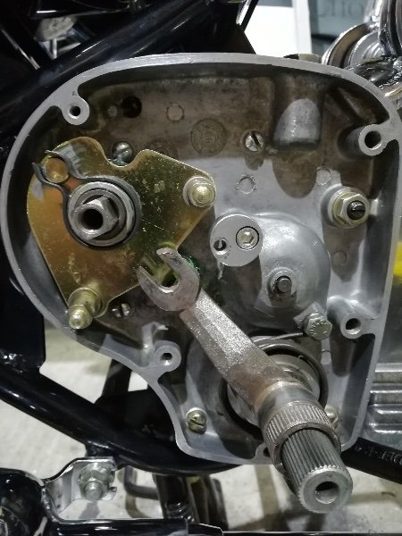

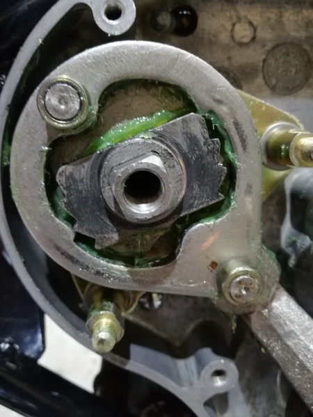

Après être rentré à Rennes, j'ai le ressort du sélecteur de vitesse qui a pété.
C'est un petit ressort à 2 balles en haut à gauche.
du coup, après remontage, j'ai mis un petit coup de miror, car en rentrant de la Breizh, elle était cracra
une petite photo pour le plaisir, pour embêter Noël

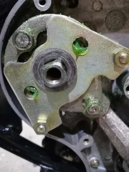

Pas étonnant que le ressort ai cassé.
Ça brille, mais ça manque vraiment de gras, là dedans !
Une petit conseil: après avoir roulé sous la flotte durant un long moment, ne pas hésiter à démonter ce carter extérieur de boite.
La flotte a une fameuse tendance à s'y accumuler. C'est pas l'idéal pour les mécanismes qui s'y trouvent.
Et on graisse !
Ne pas hésiter à sortir la tige de poussée de l'embrayage pour la graisser régulièrement.
Et on graisse !

rien à craindre, c'était une photo pédagogique pour montrer le ressort, mais sinon c'est bien graissé, cela va sans dire :
et quand il pleut, la flotte ne rentre pas, j'humecte le plan de joint avec un zeste de pâte à joint Facom couleur aluminium, pour que ce soit assorti.
