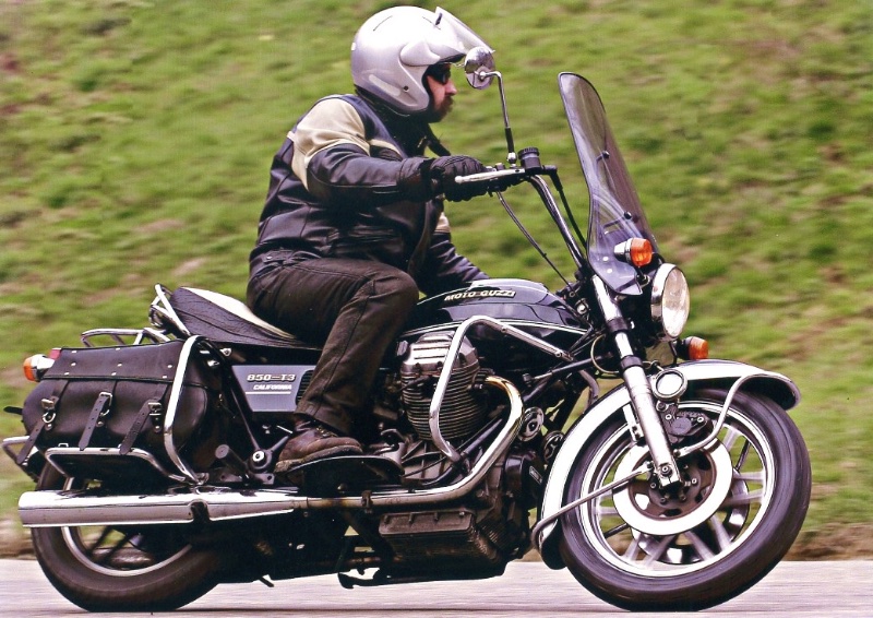

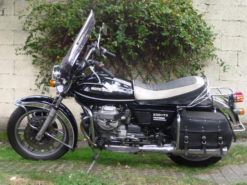

Je termine avec une photo de la mienne :
Guzzi T3 action.jpg (215.55 Kio) Vu 1852 fois
Guzzi T3 California.JPG (258.19 Kio) Vu 1852 fois
