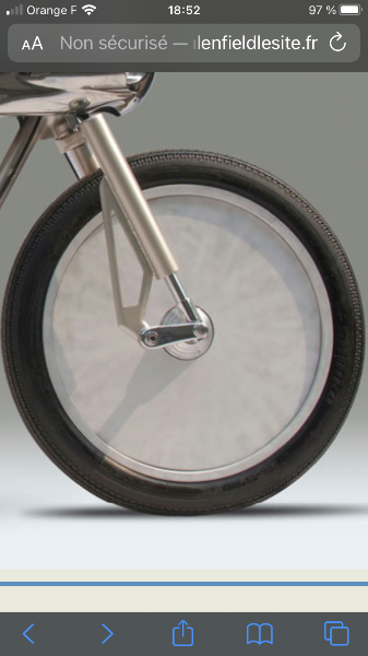

Ils ont mis (ou laissé) un carbu pour le louque. Mais le bras oscillant de VTT ne va pas avec la fourche (utile cette biellette ?).
Re: la selection du jour
Messagepar filou » 15 mai 2022, 12:32
Daniel78 a écrit :../.. (utile cette biellette ?).
Vu le diamètre des tubes de fourches, sûrement. :woot:

Messagepar Daniel78 » 15 mai 2022, 12:48
Je ne comprends pas bien comment ça peut fonctionner.

Messagepar JicéduVar » 15 mai 2022, 18:44
Daniel78 a écrit :
Regarde cette photo :

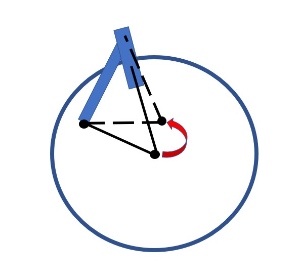

Es-tu d’accord que quand le tube va coulisser dans le fourreau, la biellette va pousser le bas du tube vers l’avant ?
L’empêchant de coulisser normalement dans l’axe du fourreau.

Messagepar druid » 15 mai 2022, 20:07
Pas du tout.
Regarde ce qui se passe, sur une suspension oscillante de moto, pour les amortisseurs. C'est à peu près la même chose.
Le bras oscillant remonte. Ce n'est pas pour autant que les pistons ne coulissent pas dans les corps des amortos.

Messagepar Dom » 15 mai 2022, 21:16
Dans le cas d'un amortisseur, il oscille légèrement autour de son axe supérieur, là ce n'est pas possible. C'est comme si le fourreau de l'amortisseur était soudé à l'axe du bras oscillant. :mouais:

Messagepar Daniel78 » 15 mai 2022, 21:36
Pour moi ce montage en particulier pose un problème mécanique.
Le mouvement de la biellette décrit un arc de cercle côté axe de roue avant.
Alors que le tube qui est fixé à l’extrémité de la biellette, coulisse dans le fourreau par un mouvement longitudinal.
