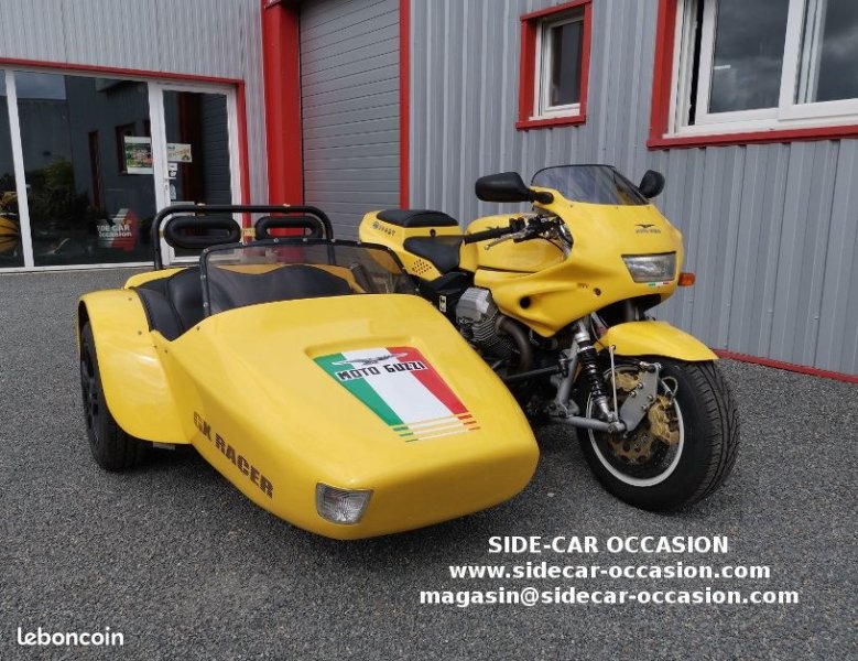

Messagepar three wheels » 09 juin 2022, 12:13
Spécial Pinsole, ça ne te fait pas envie Philippe ?? Un beau p'tit jaune !!
https://www.leboncoin.fr/motos/2173749497.htm
Messages : 13818
Re: la selection du jour
Messagepar Marco » 09 juin 2022, 16:40
Il me semble connaître cette soucoupe violente, du moins ces deux ancien propriétaires.

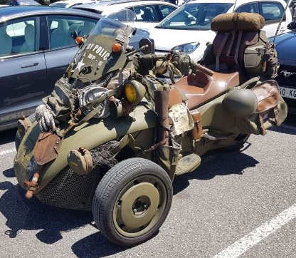

Messagepar bart » 11 juin 2022, 07:00
hier, vu un truc bizarre sur un parking. j'ai un peu attendu pour voir si le pilote ressemblait à son tromblon, mais je me suis vite lassé. [img]
[/img]

Messagepar druid » 11 juin 2022, 07:18
Un Can-Am Spyder maquillé ?

Messagepar JacquesD » 11 juin 2022, 08:07
Peut-être un conducteur stressé par la peur peur de ne pas être remarqué et écrasé par un routier distrait. :)
L'avant ressemble au capot d'une VW Coccinelle, mais pour le reste ? :mouais:

Messagepar Geobricoletout » 11 juin 2022, 08:29
Un admirateur de Mad Max, ou de la prochaine guerre mondiale ?.

Messagepar Taurim » 11 juin 2022, 13:00
JacquesD a écrit :L'avant ressemble au capot d'une VW Coccinelle, mais pour le reste ? :mouais:
Il a descendu toutes les merdes qu'il avait dans son grenier et les a posées sur son tricycle puis après il a oublié de les amener à la déchetterie :mouais:

Messagepar Tarmeau » 11 juin 2022, 16:43
Pour le look chacun voit midi à sa porte, mais hors l'absence de gardes-boue avants, ça a l'air d'être utilisable tous les jours même pour du tourisme.
+1 pour l'originalité "rats in trike" !
