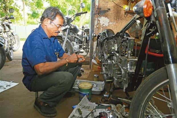

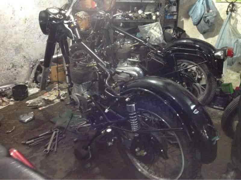

Attention, ne pas confondre l’attelage de Captain, sur base UCE-EFI, acheté neuf et entretenu,
avec l'attelage de l'annonce sur base de fonte ex-administration indienne, d’âge et kilométrage inconnus, et avec X réfections du bas moteur.
La dernière intervention ressemblant généralement à ça :
Ou à ça :
Il y a un monde à chaque fois entre le mono 350 actuel (2021), puis le moteur UCE (2008), puis le moteur fonte indien (1960/70/80/90),
et encore un autre avec les puzzles pour carte grise collection assemblés sur un trottoir de Delhi.
Ou à ça :
