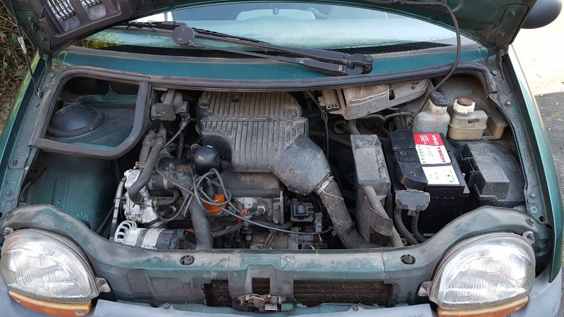

Renault Twingo 1 (X06) 1.2 55cv
A prendre sur plateau ou en remorquage.
Je ne fais pas de détail.
Première mise en circulation 10 juillet 1995.
2e main.
193270 km.
Etat normal pour son âge.
Pièces neuves (jamais servies) :
- Batterie
- 4 pneus Dunlop 145 70 R13 71T « Street Response 2 »
- filtre à air
- tête de delco
- pompe à eau avec sa courroie
Pièces récentes :
- 4 bougies
- les 5 fils de delco
- capteur de PMH
- Vidange récente avec filtre à huile (moins de 2000 km)
- Vidange circuit de refroidissement (changement de pompe à eau)
Tombée en panne avec impossibilité de remise en route, avant CT.
Les pièces citées ci-dessus sont neuves.
La voiture est visible à Briis sous Forges (Essonne).
Vendue 400 euros (pièces neuves ou récentes à récupérer dessus).
Règlement uniquement en espèces.
Pas d'échange.
Contact : Jean-Luc 06 61 86 94 79

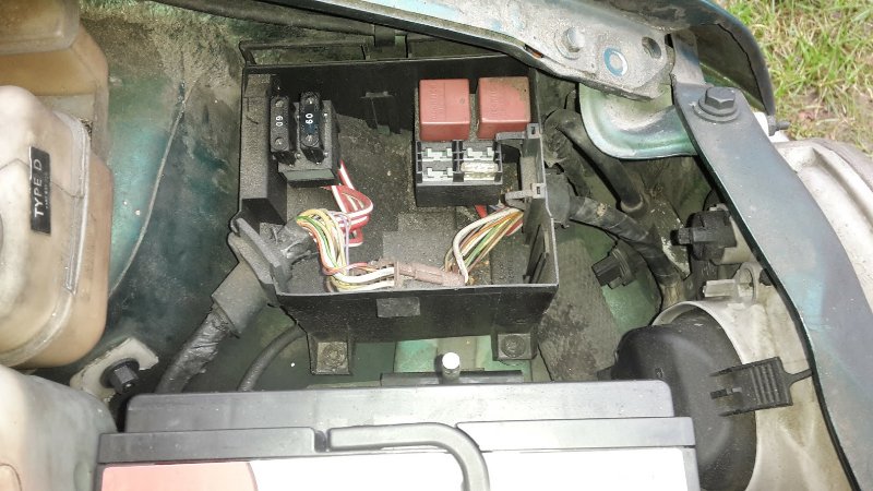

as tu essayé de réamorcer le contacteur à inertie, panne fréquente sur twingo.
- AbouAdelCar2010.jpg (53.08 Kio) Vu 4175 fois

louis 911 a écrit :as tu essayé de réamorcer le contacteur à inertie, panne fréquente sur twingo.
euh ça se trouve où ? Je n'ai pas le même moteur.
Je mets la clé dans le neiman, le tableau de bord s'allume et il ne se pas plus rien. Le moteur n'est pas entraîné.

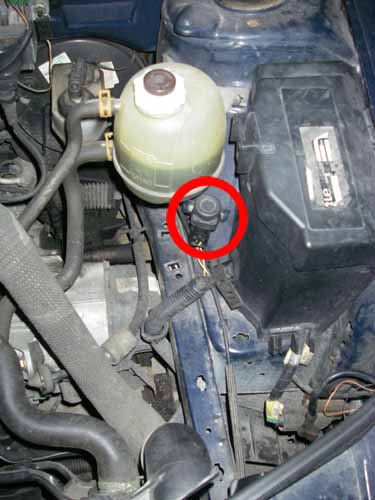

j' ai dépanné une twingo un jour et c' était ça la panne, bon c' est une piste, ce bouton est souvent rouge:
- téléchargement.jpg (5.1 Kio) Vu 4143 fois

Pour moi il n'y a pas de contacteur à inertie sur les phases 1 avec moteur C3G, mais sur les phases 2 à moteur D7F, contrôle les fusibles et le relais de démarreur , la plus part des pannes auto sont électriques

Cela ne doit pas être le capteur PMH car il semble que défaillant il ne coupe pas le démarreur.
