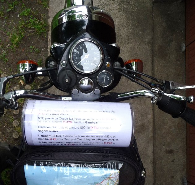

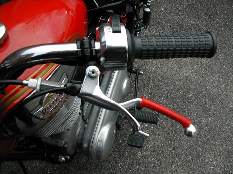

joson a écrit :...je cherche levier de decompresseur si qqun a ça......
sur mes Bullet, je monte un décompresseur comme ça, à main droite. Je trouve ça joli et pratique puisqu'on kicke du côté droit de la moto... et je démarre généralement ma moto, après un arrêt prolongé, debout sur le côté droit : avec le décompresseur à cette place, il tombe pile sous la main (je le manipule d'un coup de pouce) et ça évite de se pencher au-dessus de la moto pour attraper la cocotte gauche où le décompresseur est installé d'origine.
C'est aussi parce que je préfère les guidons un peu larges et pas trop relevés, ce qui fait que le décompresseur d'origine venait taper dans la sacoche de réservoir en braquage maxi.
Ce type d'accessoire s'achète dans les salons moto, sur les stands de vendeurs de pièces pour motos anglaises... ou sur Nénette, chez les revendeurs habituels.
Il faut le modifier un peu car le câble de décompresseur d'origine indienne se termine par un petit cylindre et non par une boule : donc, je ménage une petite échancrure d'un coup de lime ronde "queue de rat" pour la butée de l'arrêt de câble et voilà.
admirez au passage mon système GPS sans pile, sans connexion... "low-tech" quoi ! :mrgreen:
Dernier détail, le câble de décompresseur doit garder un peu de mou et de la garde, pour ne pas se retrouver tendu en braquage.
