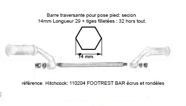

barre pose pied Bullet std
Je cherche une barre traversante à section hexagonale 14mm avec les deux écrous pour une bullet fonte 350.

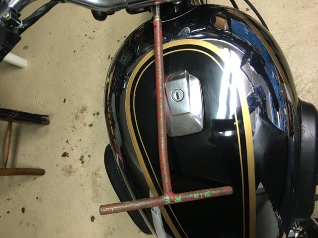

Ça sert aussi pour le visse latéral de la colonne.
Apparemment, le bleu-bite, il n'en rate pas une...
À savoir que le bout carré hexagonal de 14 ne sert pas pour "le visse latéral de la colonne", mais pour sortir les tubes de fourche...
Gédéon03, bleu-bite !

Re: barre pose pied Bullet std
P..!
T’as rien d’autre à faire que de roder sur le forum à c’t’heure!
Quoique...C’est vrai qu’avec le temps qu’il fait en bougnaland...
Mais au temps pour moi j’me souviens t’avoir prêté cette clef pour serrer la colonne du treteau il y a au moins dix ans :
Noël a écrit :Bonjour,
salut je viens de refaire celui de mon 500 fonte mais c est du 12.7 et non du 14....es tu sur de tes 14 mm??

en mécanique le 14 n est pas courant et comme je viens d y répondre je pense que c est du 1/2 et non du 14.1...et y va falloir fileter en bsf s il veux recuperer ses écrous ou sinon en m10
pour le cazeneuve...bon choix,c est ma machine depuis 40 années...
joson a écrit :Noël a écrit :Bonjour,
Pour le 14mm, ça correspond à l'hexagone des pose pieds. La tige traversante devrait être un chouia moins que 14.
[/quote]joson a écrit :Noël a écrit :Bonjour,
Le 14mm correspond à l'hexagone intérieur des pose pieds. Je suppose que depuis le temps, ceux -ci doivent être usés.
Noël a écrit :joson a écrit :Noël a écrit :Bonjour,
La tige traversante devrait être un chouia moins que 14.[/quote]
alors pas même barre que mon 500......
bonne recherche l ami
Prend du 14, et si c'est trop gros tu reperces les reposes pâtons avec une mèche de 15 exagonale.
