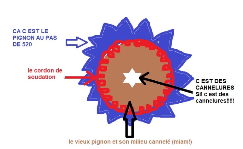

Bonjour à tous ! Quelqu'un aurait-il un psb usagé à me céder pour un moteur fonte. Je souhaite tenter d'adapter une démultiplication trial au pas moderne de 520 , usiné et soudé sur le centre du psb d'origine . Je vous remercie par avance pour votre aide !

GEDEON 03 a écrit :520.jpg
Soudé comme ça, il va pas tourner bien rond et pour un pignon neuf, je trouve que les dents sont déjà bien usées :mrgreen:

Bien ou mal soudé, le pignon de ton dessin semble avoir une dentition très négligée. :D

Mon idée est de faire , avec le moteur de la bullet , du trial ou de l'enduro tranquille : l'un ou l'autre , en fonction du comportement du moteur . et donc d'avoir une démultiplication d'environ :13 en pignon de sortie de boite et 45 en couronne ar .
Je pensais faire usiner au tour , le centre du pignon de bullet et l'extérieur d'un pignon de cross moderne , pour que les deux s'assemblent parfaitement ; au pire avec trois points de soudure , au mieux avec deux trous filetés et une vis collée dedans . A terme si ça fonctionne bien : un pignon genre kart de vitesse , c'est à dire démontable sans devoir tomber la transmission primaire .
Tournesol bleu de l'Allier ?!?! :036:
