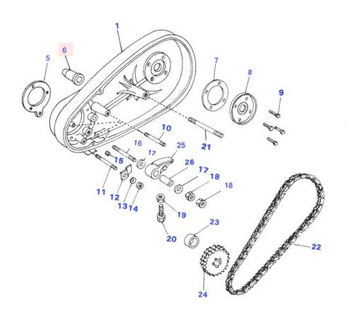

Ça goutte d'où exactement ?
Y'a deux possibilités.
1/ - Le grand joint torique.
2/ - le joint spi sur l'arbre de boite (n°8 sur le dessin).
1/ - le grand joint torique je le nettoie et vérifie à chaque démontage,
puis je le remonte enduit de silicone (Rubson).
NB : Pour faciliter le montage je l'ai coupé et je fais le joint sur tranche (positionnnée en haut du carter) à la même silicone.
2/ - Le joint spi, au début je regardais pas et ça fuyait en permanence.
Vu son prix je le change systématiquement à chaque démontage (pas si fréquent).

je vais bien essuyer et regarder exactement...si c est celui sur l arbre je suis bon pour démonter l embrayage et tout..comme ca je jette un oeil sur le pignon de s.b
le joint est un joint courant aux cotes iso?
merci de vos conseils a tous..............

en fait non j y pense ...ca coule moto arretée..pas tournee depuis changement du joint et remplissage...
