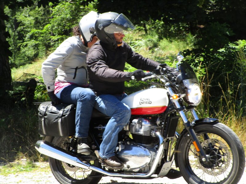

Hello,
Suite à des demandes de possesseurs de Royal Enfield 650 interceptor et d'un concessionnaire, j'ai lancé la fabrication d'un supports de sacoches (sacoches vendues dans le magasin du concessionnaire entre autres).
Ces supports permettent la fixation de sacoches ici de 14 litres (celles en photos) mais peuvent en fonction, pouvoir fixer d'autres modèles du même genre.
La position permet au passager de ne pas être gêné par les sacoches et d'avoir les pieds bien placés sur les repose pieds, le plan horizontal du porte bagage (si celui ci est monté) passe au dessus des sacoches (mais porte bagages non obligatoire).
Les clignotants sont déportés (nouveau support)
L'ensemble est rigide et donne une très bonne fixation aux sacoches.
Je vais lancer une petite série à la demande de nouveaux propriétaires.
Bonne route à toutes et tous
Philroadster

Sacoches bien trop en arrière! Tu met une boite de cassoulet de chaque coté est c'est le wheeling permanent.

Jivaro a écrit :Sacoches bien trop en arrière! Tu met une boite de cassoulet de chaque coté est c'est le wheeling permanent.
Vu la configuration de la moto, elles me semblent au plus près possible du centre de la moto. Tu es anti top-case je présume ? :woot:

Hello les Amis RE,
Non aucun problème de CG qui est largement placé à l'avant de la partie cycle, par ailleurs, les sacoches choisies par le propriétaire sont pour son matériel de médecin à domicile et au cas où pour sa tenue de pluie, bien qu'il pourra sans PB rouler sans faire de Wheeling avec les courses du soir.
Il ne veut pas de top case effectivement.
Pour ce qui est de la géométrie des parties cycles (angle de chasse, chasse, déport, empattement...) on peut en parler pourquoi pas ça serait sympa, ça peut m'aider dans ma nouvelle construction actuelle de la partie cycle d'un boardtrack racer.

On en apprend tous tous les jours, quelque soit ses compétences et connaissances et heureusement !!! et même avec tout cela, l'erreur est quand même quelques fois au bout de la clé, du poste à souder, de la planche à dessin (je sais je suis de la vieille école...).
Donc si on en revient à la position des sacoches, sujet de départ, ne pas s'inquiéter du CG, les ingénieurs RE l'ont bien placé et ont pensés à moi ;)
et pour un bon Wheeling (ce qui n'est pas un but) il faudra passer sur l'aléseuse ou un kit Big Bore.

Très bonne initiative Phil mais j'ai préféré avancer les repose-pieds pour le confort de ma passagère et pour installer les sacoches sans trop les reculer. :chapo:
Le Jiv ,.. les photos à peine vues que tu m'enlèves les mots de la bouche .
Tout ce qui dépasse l'axe de roue AR est néfaste à moto pour une conduite digne de ce nom .... J'en tiens compte quand mes motos sont chargées comme des mules .

yvesmetz a écrit :Tout ce qui dépasse l'axe de roue AR est néfaste à moto pour une conduite digne de ce nom .... J'en tiens compte quand mes motos sont chargées comme des mules .
Je confirme, sur la mienne j'ai été obligé de positionner mes valises un peu trop en arrière et bien dans les pif paf faut y aller en douceur par ce que l'avant devient "flottant" et encore, j'ai positionner le top case à la place du pouf derrière ce qui rééquilibre un peu le poids sur l'axe de la roue arrière.

C'est marrant tout ça :xptdr: ..., les ingénieurs BMW avec l'emport de nombreuses boîtes de choucroute et non cassoulet dans les sacoches et top case et avec ce déport important et le poids à vide de l'araignée et ses 3 caisses, arrivent à faire traverser une grande partie du désert à leurs machines GS Adventure...(moto 2ème sur le podium des motos les plus vendues)
Motos que de nombreux de mes amis chargent sans se soucier et sans aucun problème de tenue de route
Ahhh !!! "les casques à pointe" comme disait mon grand père, ils sont gonflés quand même. ;) :D :036:
Et pour terminer, surtout pour les septiques, les sacoches chargées de matériel comme les fringues, tenues de pluie et petit pique nique, car avec 28 litres c'est déjà plein, n'engendrent pas de problème particulier, mais là encore chacun aura bien évidemment sa vision et surtout son commentaire ;)

Tu compares avec un cadre de BMW, moi mon problème c'est sur une RE Classic, à la partie cycle bien moins rigide. :)

J'ai quand même bossé 30 ans pour et avec la marque BMW et j'peux dire qu'elles, leurs motos, sont conçues pour !.... Que ça n'empêche qu'ils y ajoutent des restrictions de vitesses depuis des lustres quand ainsi équipées . Et que tous les longs courriers genre CRS, BMU et compagnie étaient formés avec cette indication de nocivité dès que ça dépasse l'axe AR .
Sûr que la BM c'est celle prévue qui tient le mieux affublée de la sorte, que j'en ai connu qui, des allumés, prenaient les courbes entre Metz nord et Metz centre à 195 km/h, mais sacoches vides ou presque .
Les professionnels de la moto n'sont pas des nazes, z'ont des familles, ils écoutent les consignes, même si après, s'prennent au jeu, chatouillent leur limite .... Enfin je suis pareil, et j'ai tôt fait de capter à l'essai un mauvais comportement !... Ce fut mon métier, j'étais payé pour .
Entre le blabla et la réalité, j'préfère tâter, puis ensuite causer ..... Yves casque à pointe, aussi .

Et le moteur, raccourcis avec la boîte sous le moteur et non plus derrière le moteur, repositionné bien plus en avant sous le cadre, doit avoir pas mal changé le point du centre de gravité, afin de compenser le déport arrière... A mon avis, "visuel", Phil. :mouais:
Mais je peux me tromper...
