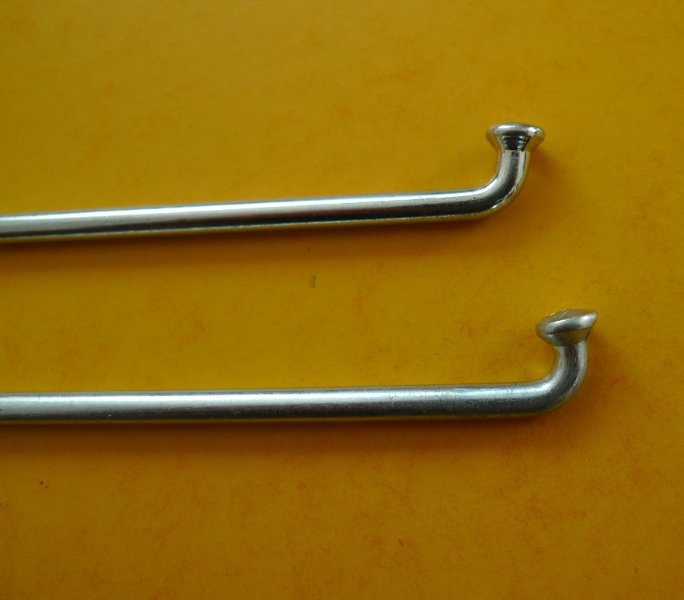

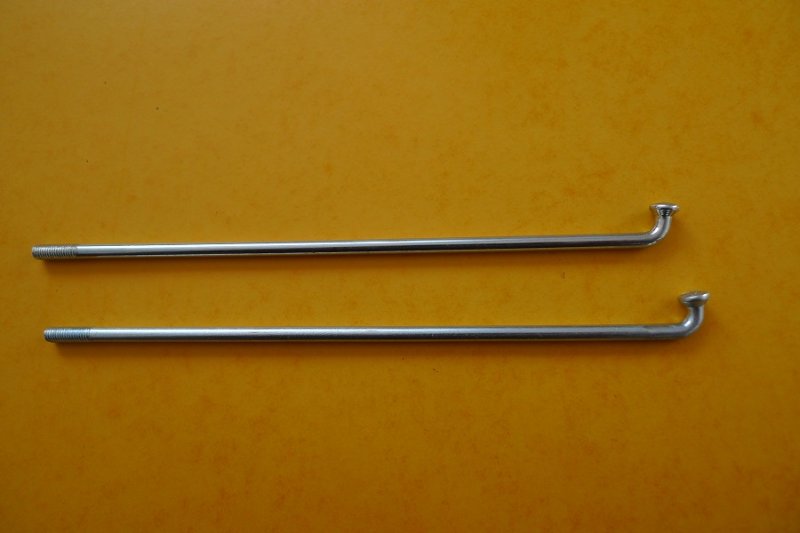

Bon, c'est OK j'ai des rayons en rab.
Y'a 2 modèles dont la pliure de tête est différente selon qu'il sont int ou ext de jante.
File moi tes coordonnées par MP et Je t'envoie les 2 modèles. On aura toujours l'occasion de trinquer à nos fonte lors d'un rasso.
Pour info, le problème de rupture des rayons sur la roue arrière des anciennes fonte est fréquent. Cela provient généralement d'un mauvais montage en usine des rayons sans tenir compte de la pliure de tête, ce qui génère des contraintes sur la tête qui repose mal dans son chanfreinage de jante.

Bonjour Paul,
Merci beaucoup d'avoir pris le temps de chercher dans tes affaires, et d'avoir pris le temps de faire ces clichés avec les explications qui vont bien. A vue d'oeil et montés sur la jante, je ne voyais pas ce qui différenciait les rayons inter des rayons exter... C'est bien plus clair désormais.

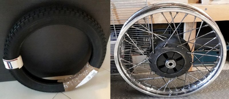

Je ne pense pas avoir cassé ce rayon au cours de mes récentes sorties (?), donc j'imagine que j'ai fait tout le rodage de mon piston neuf sans celui-ci.
La jante étant déposée pour nettoyage et micro-polissage des piqûres de rouille, c'est l'occasion de faire ce remplacement.
(J'ai pris un MITAS H-02 sur les recommandations des anciens de ce forum)

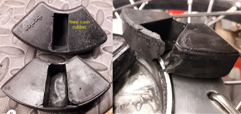

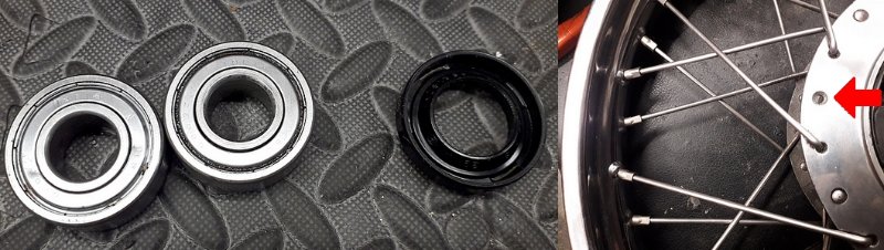

J'ai aussi vérifié les caoutchoucs du moyeu, qui sont bien morts, et l'un des roulements indiens me semblait un peu rugueux à la rotation, donc j'ai extrait les deux (sans doute d'origine) pour commander des SKF.
Finalement, le simple changement de pneumatique s'est transformé en réfection de la roue AR.

Tant que tu y es, et vu que ton moyeu est démonté, tu pourrais aussi changement son roulement (6005-2RS).

Pryt,
Ah, oui, j'ai oublié celui-là... J'imagine qu'il doit aussi être d'origine. Merci pour le rappel. :chapo:
Messages : 6080
Re: [CHERCHE] Rayon de roue AR - Bullet 500cc
Messagepar Limobull » 10 oct. 2021, 18:58
Merci à John d'avoir complété la photo zoomée avec les mentions "outer" et "inner". Je ne l'avais pas indiqué moi-même, ne sachant plus :oops:
Quoiqu'il en soit j'envoie les deux à Pierric pour le cas où il viendrait à casser l'un et l'autre.
Pierric, quelle taille de Mitas tu montes à l'arrière?
Au printemps dernier j'avais exposé ici mes difficultés rencontrées avec une monte en 4.10 x 19.
Pour mémoire, ce pneu en 4.10 a un diamètre extérieur nettement supérieur à celui d'un Dunlop K81 de même taille par exemple.

Messagepar Pierric » 10 oct. 2021, 19:07
Il me semble avoir lu que la préconisation pour l'arrière est 3.50 (et 3.25 pour l'avant).
Donc j'ai pris le H02 3.50 -19 TT 63 P, pour être exact.
(J'avais aussi un Dunlop K81 mais je ne le trouve pas très confortable, et puis il est devenu assez cher avec toutes ces néo-rétros qui polluent nos routes... :zinzin: )
Messagepar Jackymoto » 10 oct. 2021, 21:27
Pour tes silent bloc amortisseurs, si ce n'est que la partie fine qui est cassée
elle n'est pas indispensable au fonctionnement du bazar, et les blocs n'ont pas l'air mauvais.
Je n' ai changé que ceussent de mauvaise qualité de ma Bullet 1991 à 3500km, les neufs n'ont jamais bougé.

Bonsoir Jacky,
Ah, oui, pour les amortisseurs caoutchouc, je me suis posé la question. J'ai lu une procédure de vérification du jeu admissible quelque part, frein AR enclenché, mais ça m'a paru un peu fumeux. Comme j'ai un kit complet, je vais les changer, et je vais garder les deux non détériorés en pièces de dépannage sur tes conseils.
