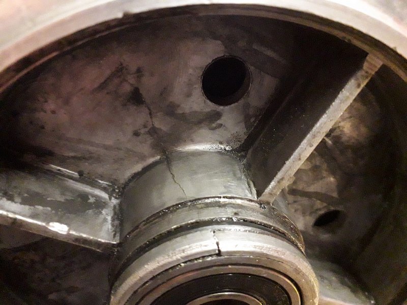

Bon, et bien voilà. J'avais remarqué un filet noir dans mon moyeu AR lors du démontage du pneumatique et des roulements. Ce qui ressemblait à une fêlure. Le montage des roulements neufs fut fatal à cette amorce de rupture :
Moyeu AR fendu.jpg (91.43 Kio) Vu 1477 fois
:grmmml:
Je viens de regarder le prix d'une roue AR neuve chez HM. :woot:
Du coup, avant de passer cette commande qui me fend le coeur autant que mon moyeu AR, je pose la question des fois que l'un d'entre vous aurait une roue AR d'occase et en BE restée dans un carton à la suite d'un projet quelconque.
(Roue arrière 19 pouces pour modèle à frein à tambour d'avant 2007)

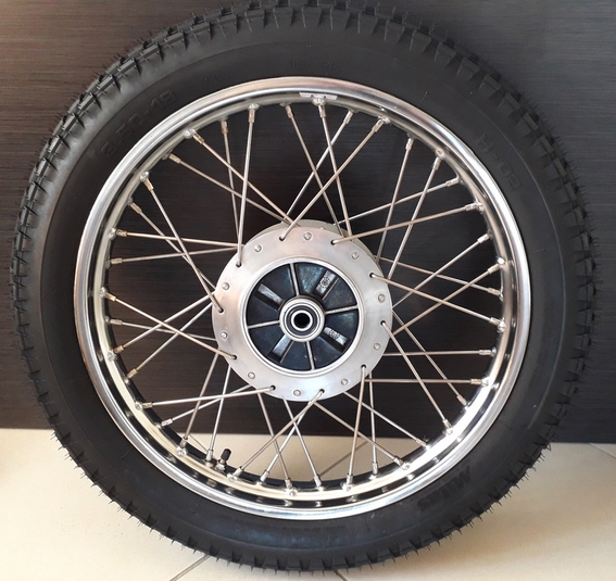

Bon, finalement, commande de jante AR neuve complète (et comme ça allait être un gros colis, j'en ai profité pour y ajouter un modèle de porte-bagages qui me fut recommandé par Fabien), et remontage du tout.
Roue AR-neuve.jpg (245.36 Kio) Vu 1304 fois

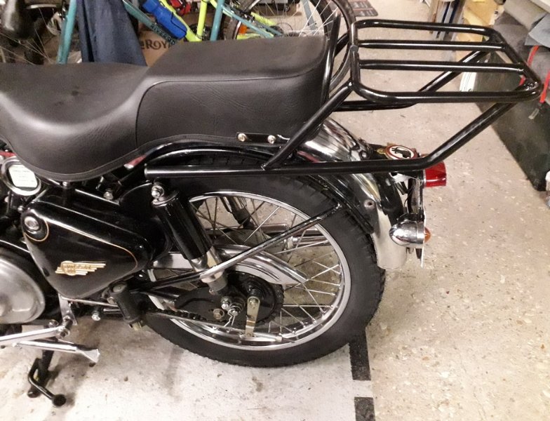

Le remontage de la roue est si simple qu'on se demande si on a pas oublié quelque chose... Par contre le porte-bagages est une vraie chierie à monter, avec un 'alignement plus que sportif de trois pattes de fixation à l'arrière (cadre+selle+porte-bagages) qui m'a causé moults soucis et provoqués moults jurons.
Mais bon, patience est mère de toutes les vertus et j'ai désormais de quoi arrimer mon sac de couchage sans rajouter trop de poids sur l'arrière et sans phagocyter les précieux litres de contenance de la sacoche de selle.
merci Fab' pour la référence du porte-bagages. :chapo:

de rien.
Et en plus ce porte bagage permet d'accrocher facilement des sacoches latérales.
