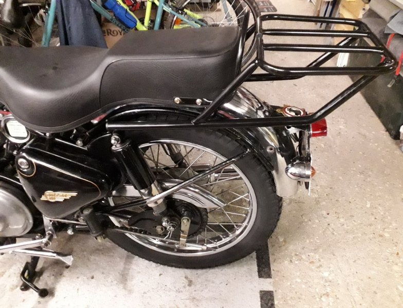

Bon, finalement, commande de jante AR neuve complète (et comme ça allait être un gros colis, j'en ai profité pour y ajouter un modèle de porte-bagages qui me fut recommandé par Fabien), et remontage du tout.
Roue AR-neuve.jpg (245.36 Kio) Vu 1299 fois
Le remontage de la roue est si simple qu'on se demande si on a pas oublié quelque chose... Par contre le porte-bagages est une vraie chierie à monter, avec un 'alignement plus que sportif de trois pattes de fixation à l'arrière (cadre+selle+porte-bagages) qui m'a causé moults soucis et provoqués moults jurons.
Mais bon, patience est mère de toutes les vertus et j'ai désormais de quoi arrimer mon sac de couchage sans rajouter trop de poids sur l'arrière et sans phagocyter les précieux litres de contenance de la sacoche de selle.
merci Fab' pour la référence du porte-bagages. :chapo:
Re: [Bullet 500] Recherche roue AR
Posté : 24 nov. 2021, 11:06
par fab le motard
de rien.
Et en plus ce porte bagage permet d'accrocher facilement des sacoches latérales.
