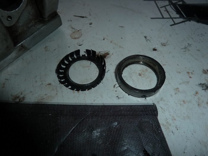

Bonjour je suis a la recherche d'un carter de magdyno Lucas pour la Bullet G2 de Nelska
je m'étais aperçu à la dépose qu'il y avait un peu de battement au niveau du roulement côté entrainement , et ho surprise au démontage :ipleut:
Ils avaient pour limiter le jeu , mis un " clinquant " de caoutchouc entre la bague externe du roulement et le carter :larme: :larme:
Alors si quelqu'un avait ça à prix sympa qu'il me fasse signe ;) ;)

Re: Magdyno Lucas
Posté : 23 févr. 2023, 08:26
par Jackymoto
Je suppose que tu sais qu'il y a des bagues en carton en forme d'étoile d'origine? Je fais ça dans du papier à joint,
car c'est vendu au prix de l'or et il faut plusieurs épaisseurs pour faire des essais. Je me demande si il est vraiment
utile de changer ton carter de magnéto.Il ne faut pas mettre de clinquant car la masse va se faire par les billes et
ça les esquinte rapidement.
Re: Magdyno Lucas
Posté : 23 févr. 2023, 08:47
par biloutte
Bonjour Jacky merci pour cet éclate , effectivement on peut dire que c’est un montage d’origine , mais là le jeu est vraiment important car peut être mal monté du départ , après la masse se fait également avec le charbon qui frotte sur l’induit
Amènes quand même ton carter à la bourse ;) ;)
