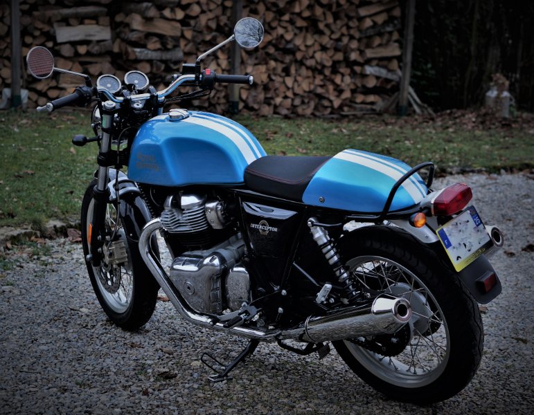

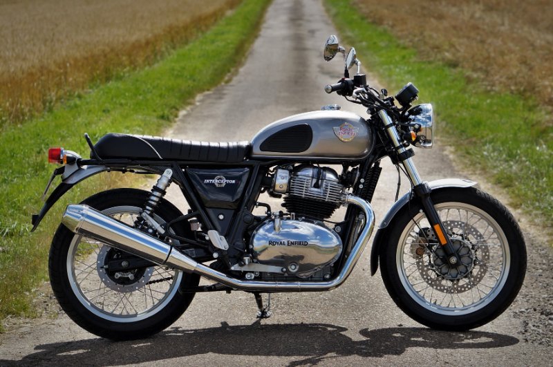

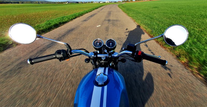

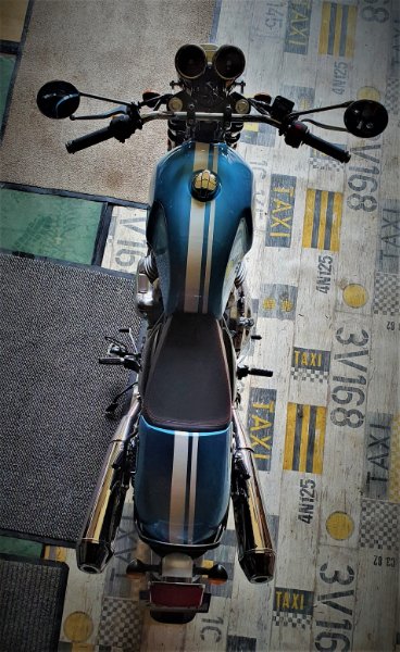

Francesco, t'as une autre photo de ta moto, sans la barre de guidon ? de face, de coté etc ...
Francesco vespa
Messages : 1391
Localisation : Besançon
Re: RECHERCHE GUIDON ET TE SUPERIEUR INTERCEPTOR 650
Messagepar Francesco vespa » 16 janv. 2024, 10:16
Voui !
original_file_home (2).jpg (97.78 Kio) Vu 2606 fois
DSC07424 (2).JPG (175.68 Kio) Vu 2606 fois
