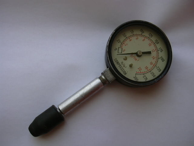

Alors juste mon expérience perso sur ma Bullet fonte de 2006.
En configuration d'origine le compression ne suffisait pas à bloquer le moteur en étant sur le kick !
Le moteur d'origine a un taux de compression bas 6.5 à 1. Pour comparaison, sur une yam 500 SR (gros mono aussi) le taux doit être environ de 8 à 3
J'ai passé le moteur en 612 avec piston forgé et culasse modifiée et la par contre je ne peux pas descendre le kick sans l'aide du décompresseur.
Le seul vrai moyen d'avoir une bonne idée du taux de compression c'est ça :

Ded31 a écrit :Le moteur d'origine a un taux de compression bas 6.5 à 1. Pour comparaison, sur une yam 500 SR (gros mono aussi) le taux doit être environ de 8 à 3
8 à 3 c'est plus faible que 6.5 à 1, non??
ligérien
- Messages : 2914
- Prénom : dominique
Re: Droit de réponse
Ded doit confondre taux de compression et pression de fin de compression.
Le taux de compression c'est le rapport entre le volume de chambre quand le piston est au point mort bas et le volume de gaz compressé quand il est au point mort haut. La pression elle se mesure en bar avec un compressiometre comme la photo.

- Messages : 27796
ligérien a écrit :Ded doit confondre taux de compression et pression de fin de compression.
Ha ben là, c'est dans le domaine du possible !
Ce que je voulais juste dire c'est que le moteur fonte d'origine ne compresse pas bien fort et que debout sur le kick, ça tiens pas !

Rapport volumétrique et pression de compression c'est pas exactement la même chose, même si c'est lié .
Les fontes bouffant souvent de l'huile il se trouve qu'il en reste intercalée entre sièges et soupapes pour faire
chier l'monde et la pression de compression .
