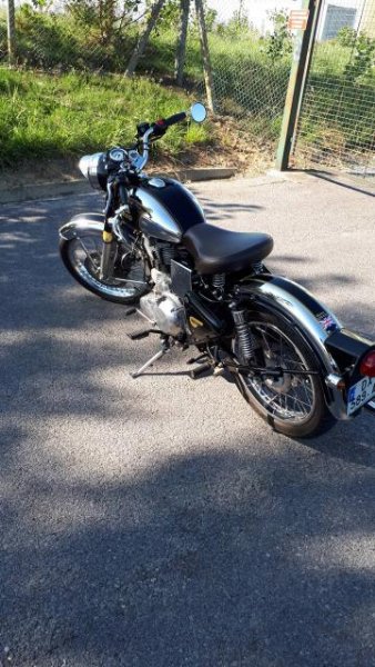

Merci... C est 1 classic chrome de 2015... 12000km...pu de rodage... Injection..
Du coup j pense qu il n y a pas de tirette de démarrage à froid ??

Merci pour la photo, belle moto, donc si le rodage est fini c' est ça de moins à se farcir, gaffe quand même une bullet c' est pas fait pour rouler vite, 90/100 km/h de croisière, 110 maxi pour doubler.

Magnum a écrit :Merci... C est 1 classic chrome de 2015... 12000km...pu de rodage... Injection..
Du coup j pense qu il n y a pas de tirette de démarrage à froid ?? Resized_20190825_171127_54191.jpg
Si ! y'a

coté gauche du guidon, près de la poignée une sorte de tirette...

Ai trouvé la tirette... Pour doubler j ai trouvé... Tu contrôle dans les rétro.. Tu reste à la même vitesse et quand tu sans que c est bon... Biiiim tu tourne la tête à droite tu regarde la paysage et t attend que l envi de doubler te passe
