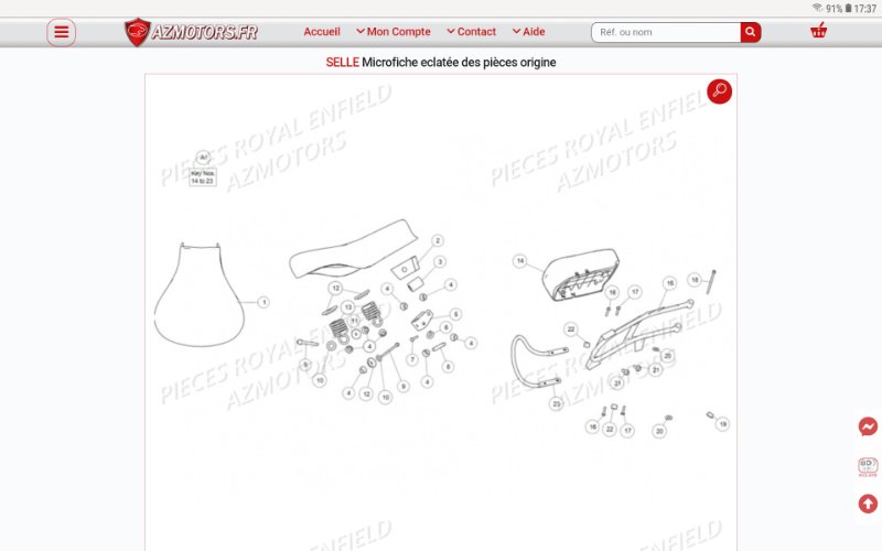

Elle est nu avec la liaison selle cadre ! Tige filetée à l'avant qui vient se fixer sur le cadre, et 2 tiges filetées à l'arrière qui reçoivent les ressorts, ressorts que je 'n'ai pas.

Messagepar claude et flo condrieu » 07 déc. 2021, 17:18
Il a besoin de la fixation articulée pour l'avant, et des ressorts pour l'arrière.
Avec les ressorts, mais sans la fixation articulée à l'avant, la selle ne bougera pas et ne sera pas suspendue...
En fait la tige filetée à l'avant va se tordre, ( quand les ressorts vont se tasser ) et puis casser.
Par contre en jouant sur la longueur des tiges filetées, à l'avant et à l'arrière, il pourra gagner en
réglage de la " hauteur de selle ".
Mais elle ne sera pas suspendue. ;)

Bonjour Claude, c'est justement pour ça que je veux fabriquer cette fixation articulée ;)

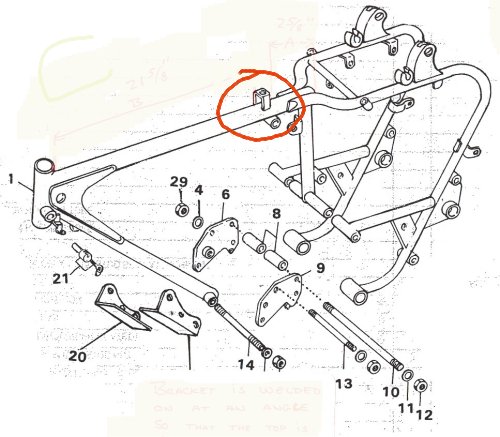

Messages : 9342
Re: La 500 Bullet de Jade
Messagepar Alain023 » 07 déc. 2021, 17:43
C'est peut-être cette pièce (2/3/4/5) + la boulonnerie? :oil:

christian34
Messages : 309
Votre moto : 500 Café Racer
Prénom : Christian
Localisation : Orange
Messagepar christian34 » 07 déc. 2021, 18:04
Oui Claude je viens d'aller voir comment j'ai monté la selle qui est maintenant sur ma moto et il y une pièce en forme de "T" qui fait l'articulation comme tu l'explique. En fait, il faudrait une charnière qui ferait office d'articulation.

J'ai le matériel ( et les compétences) pour faire les pièces , j'aurai juste voulu avoir les cotes des pièces d'origines pour ne pas dénaturer ce petit bijou.
christian34
Messages : 309
Prénom : Christian
Messagepar christian34 » 07 déc. 2021, 18:37
Patrol a écrit :J'ai le matériel ( et les compétences) pour faire les pièces , j'aurai juste voulu avoir les cotes des pièces d'origines pour ne pas dénaturer ce petit bijou.
Tu devrais déposer ta selle bi-place et voir s'il n'y a pas eu adaptation, car les pièces vues sur l'éclate ne correspondent pas à un cadre de standard

C'est déjà fait tu penses bien , le cadre est bien comme celui de l'éclaté
Messages : 2920
Messagepar Ex-Gromono » 08 déc. 2021, 08:35
Pour Classic 2009 :
https://www.hitchcocksmotorcycles.com/p ... pages/2122
Standard et Classic n'ont pas le même cadre .

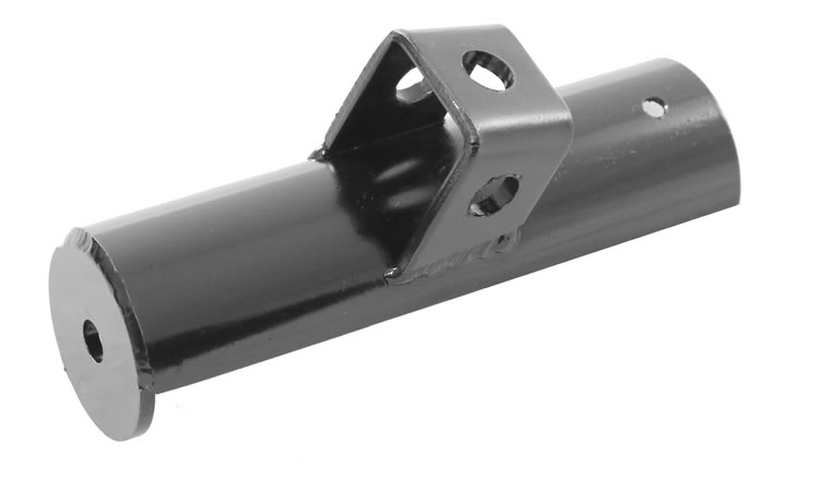

Messages : 7161
Messagepar claude et flo condrieu » 08 déc. 2021, 11:41
Ils sont différends, juste à ce niveau:
Et si tu n'as pas l'encrage sur ton cadre, il existe ceci :
Chez Hitch...

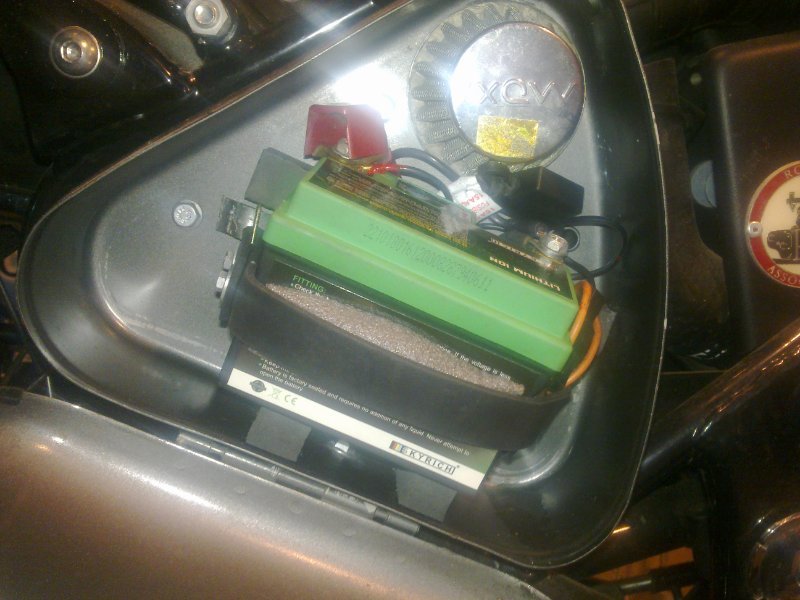

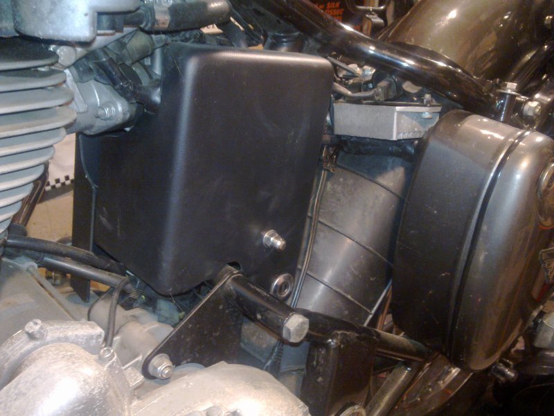

Messages : 7161
Messagepar claude et flo condrieu » 08 déc. 2021, 16:40

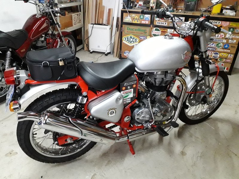

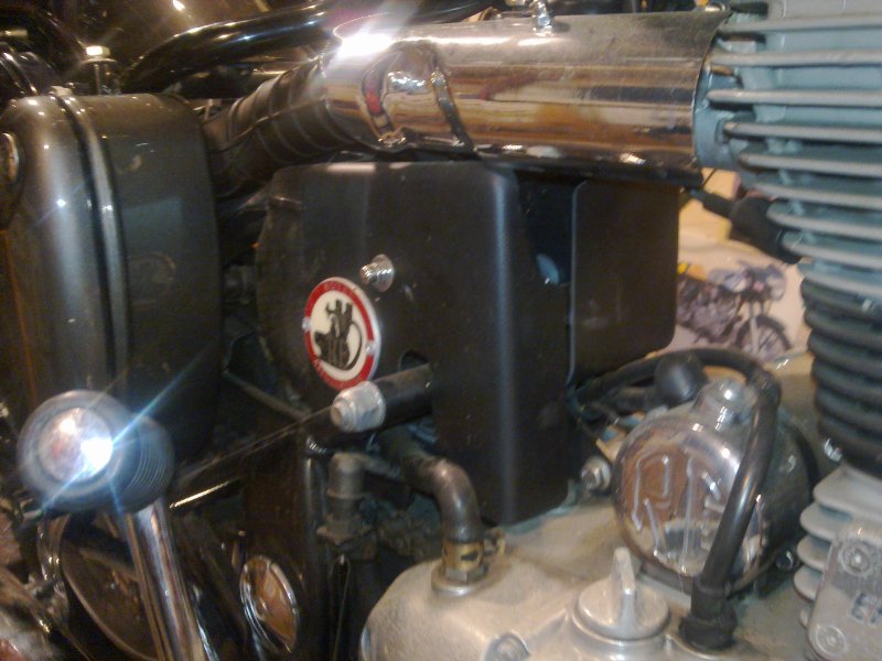

Celle de Flo, la Grise, batterie dans la boite du filtre à air et faux filtre à air enlevé pour gagner en largeur au niveau des cuisses.
La pièce montrée sur le poste précédent existe, pour abaisser la hauteur de selle de la Standart de Flo,
je l'aie tronçonnée, cette pièce.
Si non, tu ne rabaisse rien, et par la suite, il y a la batterie à gauche et le faux filtre à air à droite qui gêne
pour avoir les jambes au plus près de la moto lors des arrêts, ce qui permet d'avoir les pieds à plat ou pas...

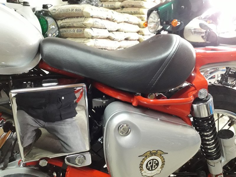

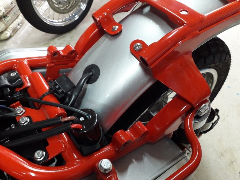

Je me permet de te mettre les photos de PATZERO7 qui a abaisser la moto de son épouse, la trial au cadre rouge.
Il y a du boulot pour arriver à abaisser la hauteur de selle de 5 à 8 cm...
Sur celle de Flo, encore, j'ai abaisser la fourche de 5 cm, monté des amortisseurs de 4 cm plus courts et monté
des pneus modernes à flancs moins hauts.
Les modifs de PATZERO7 :
En fait il faut vraiment poser la selle sur le cadre pour gagner 8 cm.
Et tiens, un souvenir de plus, j'ai aussi descendu l'avant du garde boue arrière sur ses fixations, parce que
si non tu ne gagne pas grand chose, la selle posée sur le garde boue à sa place d'origine.
Comme souvent, une modif en entraine une autre... ;)
