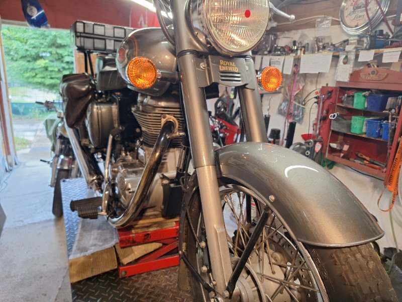

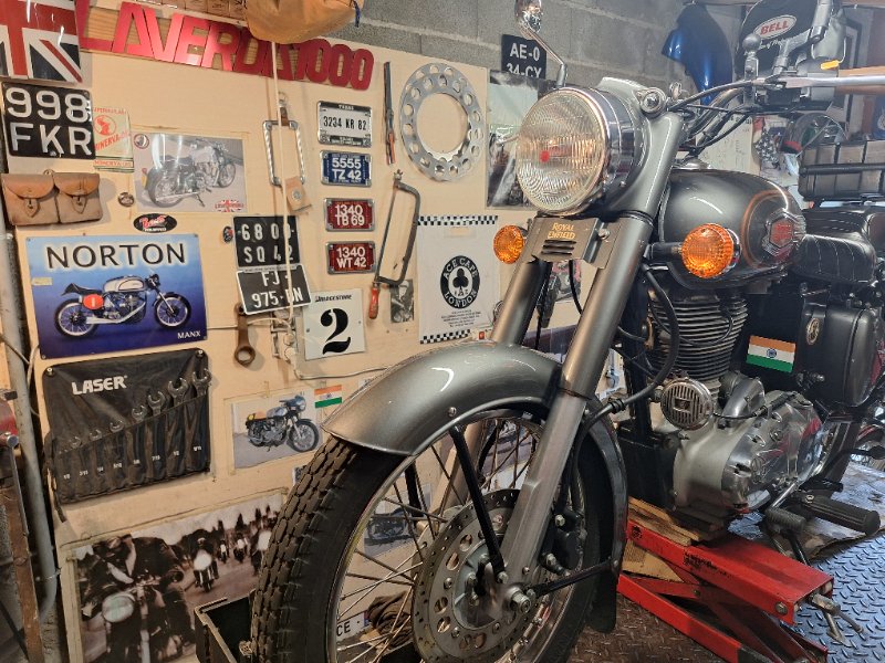

Révision et préparation de la Bullet 500 standart en prévision du rasso de Bosc Phillipe.
Et mon pote Denis c'est aperçu d'une anomalie sur sa Bullet, qu'il ma fait voir.
Le fil du moins de la batterie est d'origine en 6 mm2...
Très, trop petit à notre sens.
Pareil sur la mienne.
Le plus lui, est en 16 mm2.
Donc fabrication et installation d'un fil de masse en 16 mm2,
amené directement sur le moins du démarreur.
Miracle, les voyants dans le compteur éclairent beaucoup plus qu'avant, et çà sur
nos deux Bullet, et le démarreur tourne plus vite.
Vérification des broches électriques passées aux produit pour contact électrique,
graissage de la chaîne, pression des pneus, niveau d'huile, là je bloque,
je vais appeler Jano. 8)

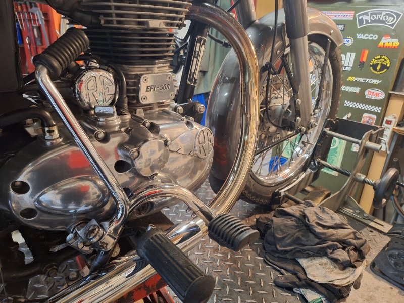

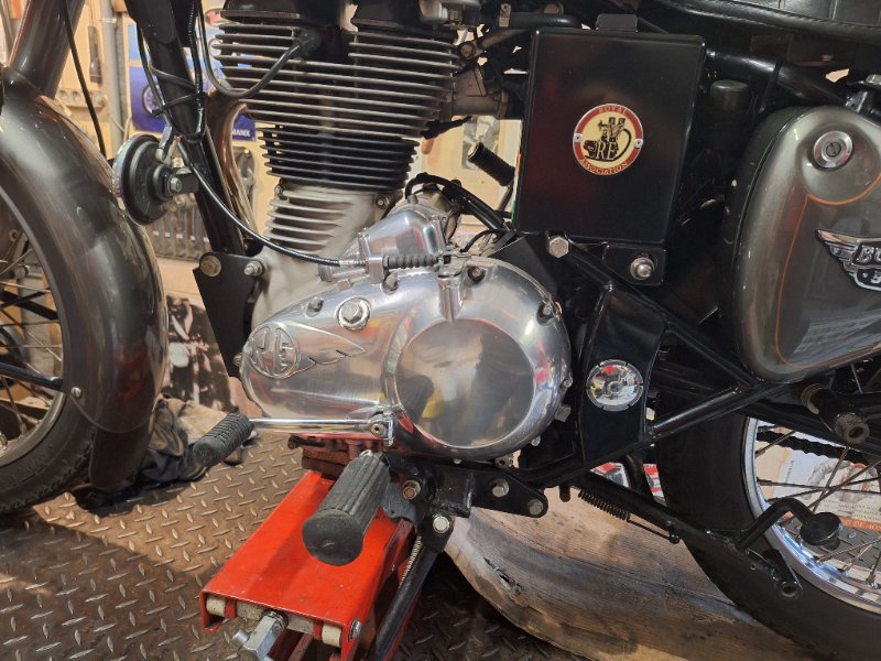

Vu la météo j'ai fait mon Paquito...
Bon, petit Paquito, je ne me suis simplement qu’acharné sur les alus du moteur.
Après trois année au minimum sans entretien, ils en avaient bien besoin.
Salut Paquito ! ;)
