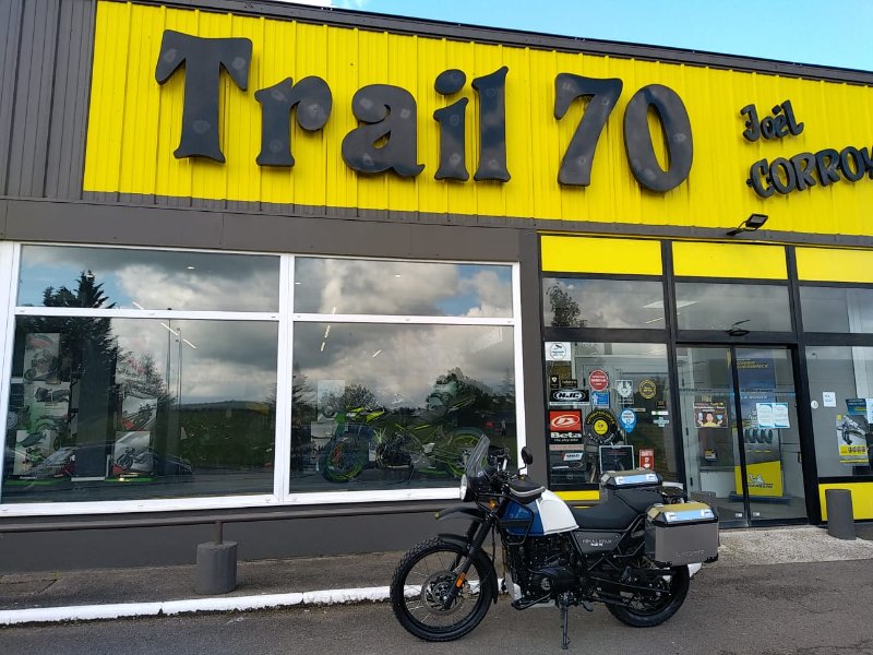

l'Jean-Lou a écrit :Et, ce matin, c'est sous une bonne pluie que j'ai rejoint Vesoul où je devais récupérer "Plum'Alayan" chez TRAIL 70.
Arrivé sur le coup des 10h00, m'a moto n'est pas encore finie.
"C'est qu'il y avait pas mal de boulot à faire dessus" me dit le chef d'atelier !
Pas grave, j'ai donc le temps d'aller faire un tour dans le très beau Musée de Trail 70, dédié à la passion du TT, où plus d'une centaine de motos sont exposées ! :oué:
Des bécanes de cross, d'enduro...

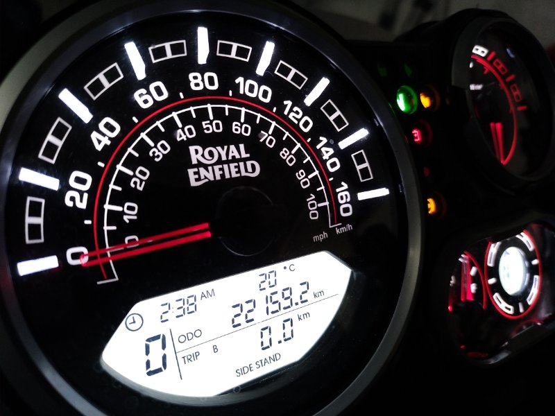

Trois ans et 22 000 km plus tard, c'est toujours le même bonheur chaque fois que j'ébranle le mono longue course de "Plum'Alayan", malgré le poids un peu trop conséquent et une puissance, bien que suffisante, qui l'est elle beaucoup moins !
Une certaine idée, jouissive et apaisante, d'une décroissance et d'une simplicité qui fait du bien ! :oué: :oil:

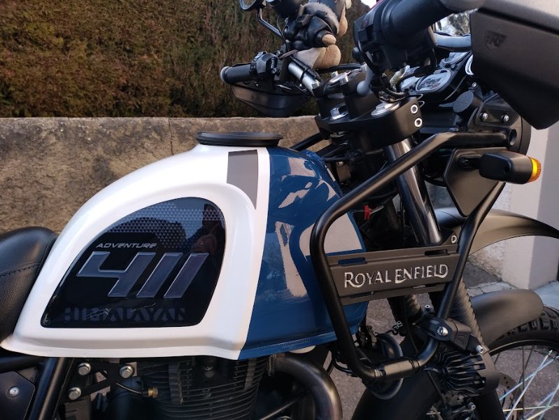

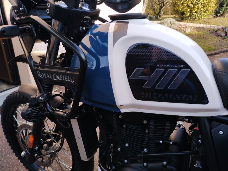

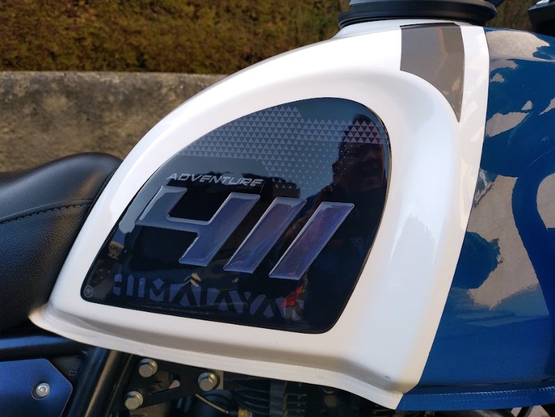

Bon, après trois mois passés sous l'drap blanc, bien au chaud dans le garage de la maison ( :sorry: ben oui désolé, mais j'vieillis et, à bientôt septante printemps :036:, les sorties genre hivernales ou autre... et ben c'est plus trop ma tasse de thé ! :blink: ), alors en ce 5 février, premier jour où l'astre solaire tente de réchauffer doucement nos corps engourdis, j'en ai profité pour ébranler une fois encore les soupapes de mon p'tit mono longue course (qui a démarré du premier coup (merci à l'Optimate ! :super: ) et lui greffer ces jolis grippe-genoux, commandés en Italie chez LABELBIKE (https://www.labelbike.it/fr/autocollant ... n-411.html) ! :oué:
Un beau produit je pense, spécifique pour les Himalayan 411 ! Et, ma foi, je trouve que ça ne lui va pas trop mal !!! :oué: :amour:
Alors, MERCI à "Mantrix 411" de m'avoir transmis le lien afin de pouvoir commander ce produit ! :super: :003:

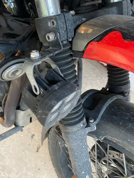

J'en ai profité aussi pour installer, côté droit du guidon, un système de fixation spécifique (avec une boule Ram-ount sur les pontets de guidon) pour mon smartphone français Crosscall; comme ça (en plus de mon GPS Tom-Tom, si jamais celui-ci venait à défaillir :mouais: :036: ) je pourrai suivre les traces de ma prochaine "BAL'ALP 2026" dont je vous entretiendrai... en temps utile ! :036: :oué: :oil:
