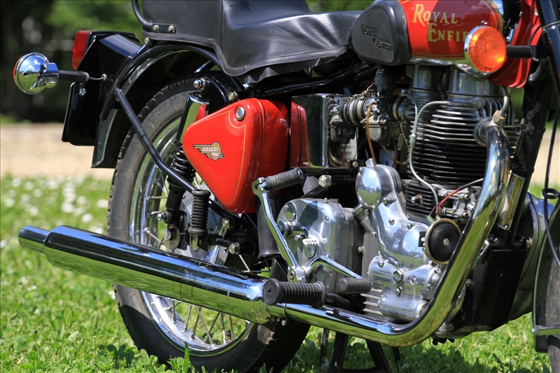

J'ai donc vérifié la couleur de bougie, normal. J'ai donc pensé que je mettais un peu trop de coups de kick contact éteint pour faire arriver l'essence. Et bien bingo.
En passant de 5 à 0, elle craque au deuxième coup de kick !

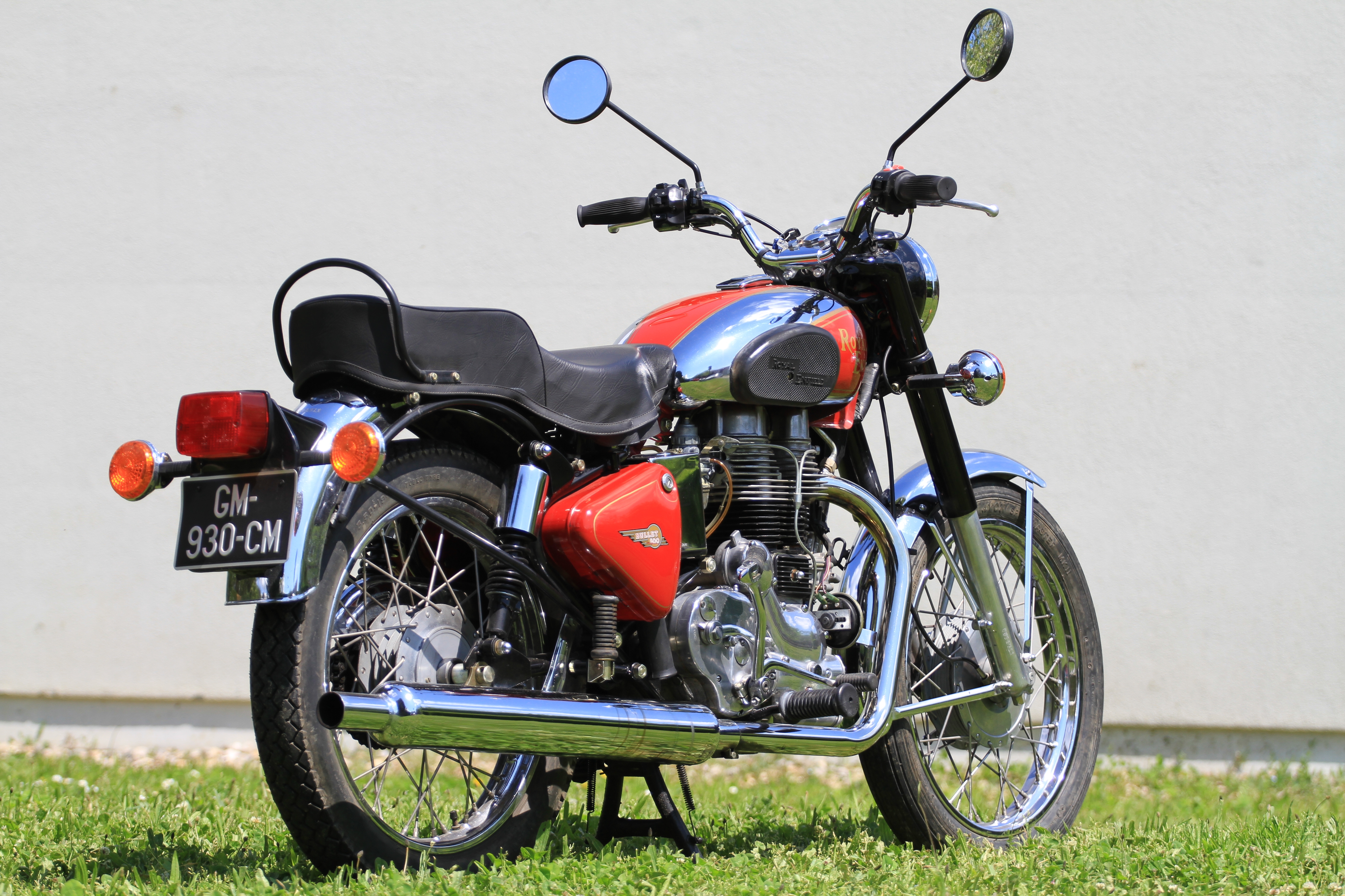

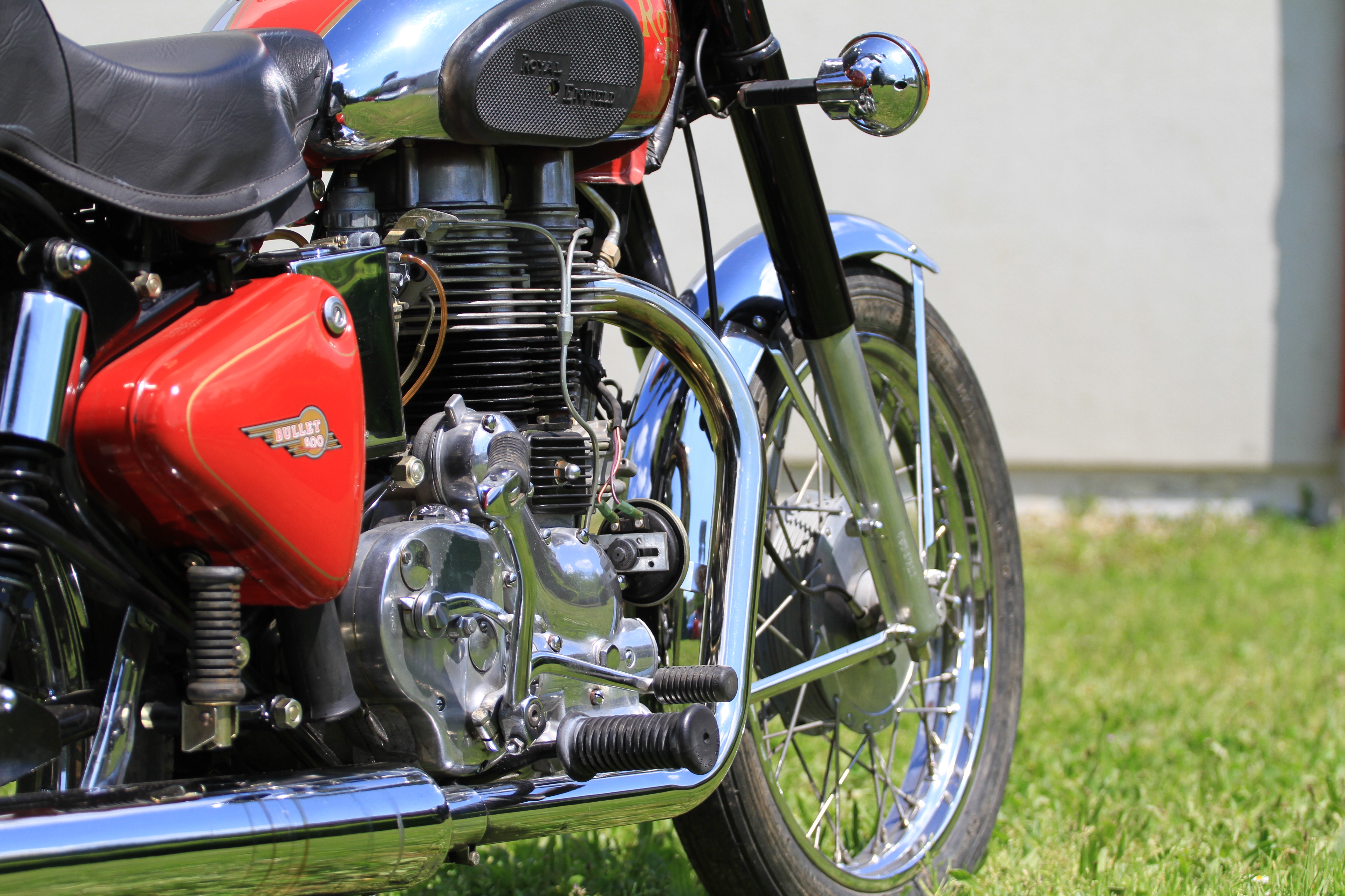

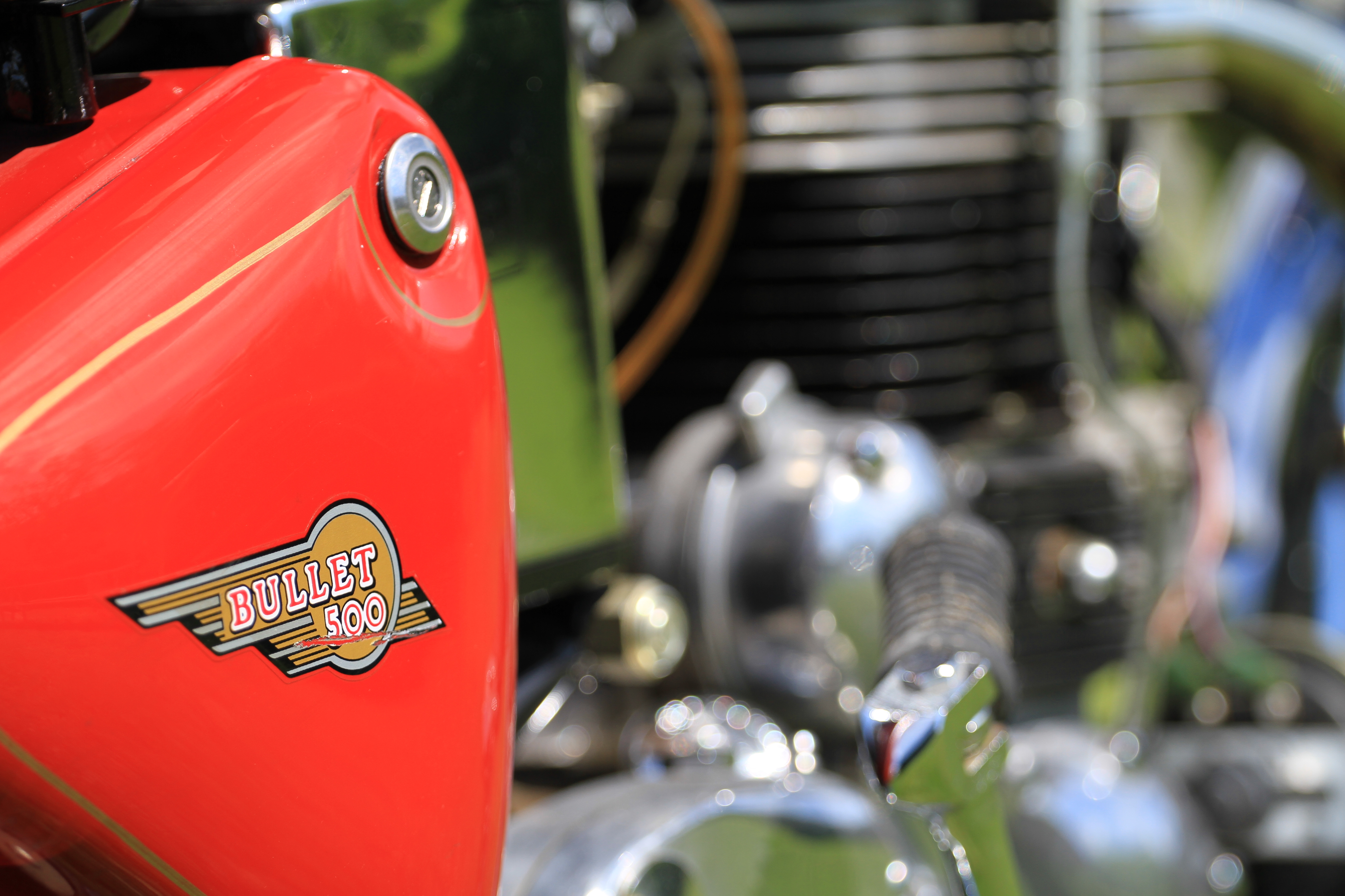

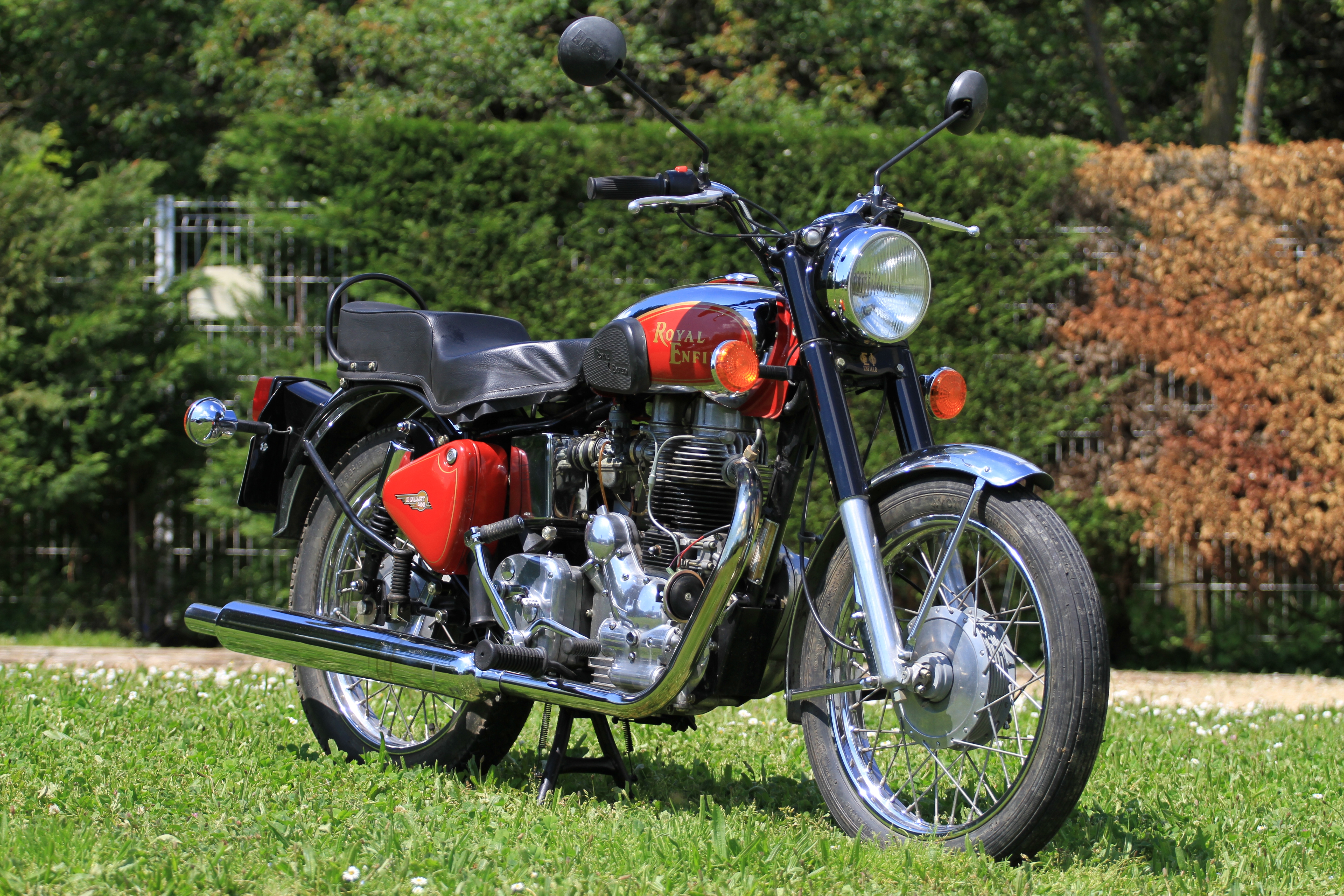

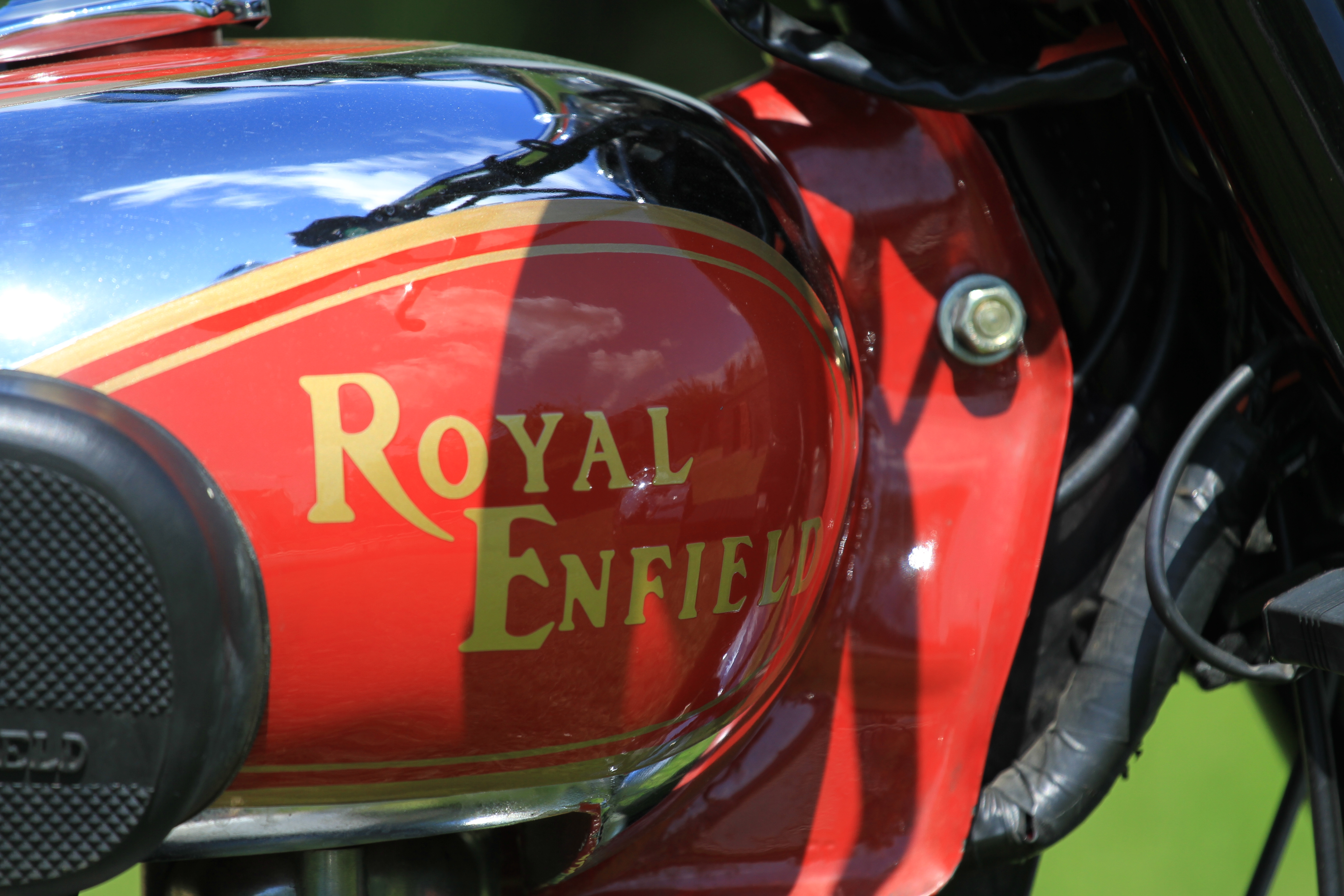

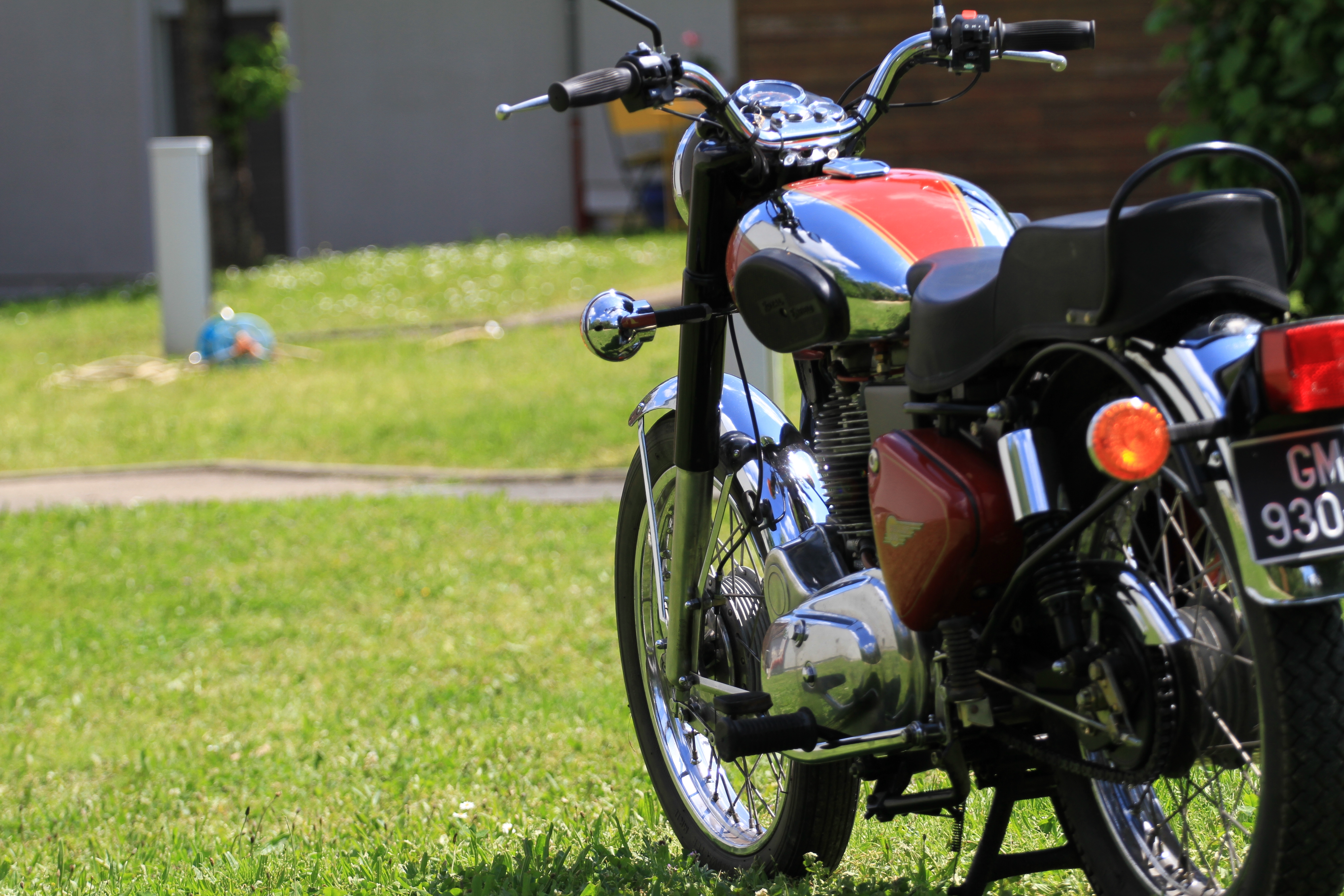

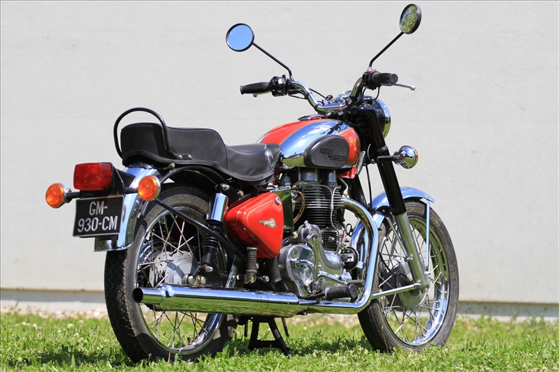

Quelques photos de la moto, qui est donc restée d'origine !
Comme le montrent les photos, toujours ce léger soucis de dégueuli d'huile sur l'échappement.

Ta Deluxe rouge est superbe ! (Je vois que tu as même encore le PAV. C'est un accessoire inutile mais devenu rare. LoL.)
Il n'y a en effet aucun besoin d'amorcer un carburateur Mikcarb. Si ta ligne d'alimentation est propre (robinet, filtre et durite) la cuve du carbu se remplit en quelques secondes. Tu ouvres ton robinet, tu sors la moto, tu enfiles cuir, casque et gants et tu peux kicker direct.
Ce n'est pas utile non plus pour "amorcer" ton circuit de lubrification. J'ai fait le test une fois banjos dévissés et moteur froid : à la troisième action du kick, l'huile était déjà montée au niveau de la culasse. Certains s'échinent à kicker 50 fois (débrayé) pour cela... C'est peut-être leurs genoux qu'ils ont besoin de lubrifier. LoL.
Trop kicker à vide ne sert à rien, si ce n'est noyer en effet ta bougie.
(Et j'ai les mêmes traces d'huile sur l'échappement que toi. Cela ne m'a jamais empêché ni de dormir ni de rouler).

Quand je la vois, je me dis quand même que je ferai bien sauter les rétroviseurs en plastique pour des modèles chromés... C'est vraiment le seul point qui me dérange maintenant que je me suis habitué à la selle à deux étages.
