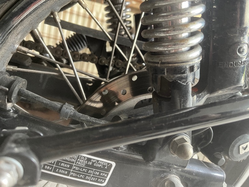

TIMBERBALL a écrit :J’ai réglé ce que je pense être la précontrainte des amortisseurs de ma 500 Classic (à la clé à griffe :rou:) je n’ai pas clé dédiée à ce réglage dans la trousse à outils Enfield…
Je verrai à l’usage si ça apporte un peu de confort sur les petites bosses, je suis maintenant à un cran du mini :polom:
TIMBERBALL a écrit :C’est sur que c’est pas une GSA :036: après un essai de 10 kilomètres ce matin, j’ai enlevé un cran supplémentaire je suis au plus souple…
Sur la photo, tu es à deux crans du mini. (c'est le cran le plus à gauche sur la photo qui est le réglage où le ressort est le moins contraint).

Je dirai à un cran du mini. ;)

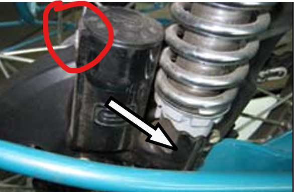

CEDRIC 35 a écrit :Si tu es prêt à investir dans des shocks Factory, tu peux faire un test ultime sur tes amortisseurs d’origine.
Vider les bombonnes (membranes) de (l’air ou d’azote), ce qui équivaut à ouvrir l’hydraulique.
je suis satisfait du confort que ça a apporté. Puis, vu le style et la puissance de la moto, la stabilité reste suffisante.

Messagepar CEDRIC 35 » 01 août 2026, 21:34
Bonsoir Cédric,
Pour ça tu fais sauter le petit cabochon de la bonbonne, tu enlèves le circlips et tu tires le cylindre blanc?
J’ai bon ^^
Non, pas par le dessus de la bonbonne. Sur le côté, tu dois avoir une petite vis cruciforme d’un diamètre d’environ 4 mm. (entourée en rouge sur la photo)
Screenshot 2026-08-01 212635.png (286.14 Kio) Vu 1549 fois
Tu enlèves la vis, et derrière tu dois avoir une petite bille. Tu dois appuyer sur cette bille pour libérer le gaz de la bonbonne.
Bon courage

Messagepar TIMBERBALL » 02 août 2026, 09:38
Bonsoir Cédric,
J’ai bon ^^
Non, pas par le dessus de la bonbonne. Sur le côté, tu dois avoir une petite vis cruciforme d’un diamètre d’environ 4 mm. (entourée en rouge sur la photo)Screenshot 2026-08-01 212635.png
Bon courage
Ok! Sur la mienne je n’ai pas ces petites vis cruciforme :sorry:

Messagepar CEDRIC 35 » 04 août 2026, 10:48
Bonsoir Cédric,
J’ai bon ^^
Bon courage
Dommage :sorry: , je me demande comment ils peuvent bien charger l’azote à l’intérieur... Plus qu'à mettre des shock factory :PereNoel:
